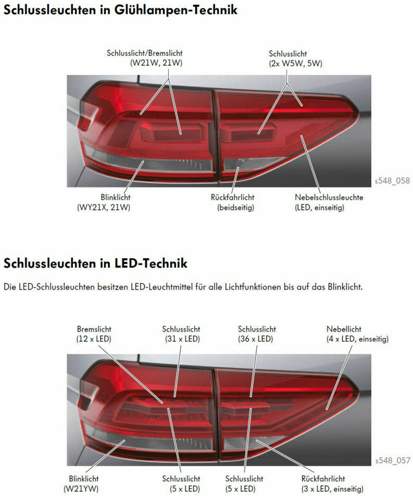

dir ist klar das das Rückfahrlich bei der LED Version nur rechts ist?
da ist links gar nichts verbaut
Bin ja heut nen Touran probegefahren, finde die Klapptische hinten an den Vordersitzen recht klapprig, außerdem die Getränkehalter neben dem Handbremsschalter, ebenfalls recht klapprig.
LED Rückfahrleuchte (weiß) gibt es nur rechts.
am 29. Juni 2016 um 19:21
Rücklicht. Nicht Rückfahrlicht. Nicht die weisse. Die ist meines Wissens eh nicht in Led. Blinker und Bremslicht geht noch. Ebenfalls kein LED.
doch die weiße ist led. nur die blinker hinten sind Glühobst.
siehe bild
Rueck
am 29. Juni 2016 um 19:54
Ok. Danke für die Info. Dann sag ich mal das alle Schlusslichter des linken Gehäuses dunkel bleiben. Die rechte Seite, die in der Heckklappe, funktionieren noch. Montag hab ich einen Termin. Vorab sagte er schon das das komplette Gehäuse getauscht wird. Mal abwarten.
ich tippe auf einen stecker der nicht drin ist.
Denke ich auch.

Der Freundliche rief mich heute Morgen an. Rückleuchte wird getauscht. Da ist nichts mit losen Stecker. Das tolle ist das die Rückkeuchte natürlich im Rückstand ist und mir niemand einen genauen Termin zum Austausch nennen kann. Ärgerlich. Da ist also Geduld gefragt. Doof nur das ich Samstag in den Urlaub fahre. Vielleicht kommt die Rückleuchte ja noch diese Woche.
