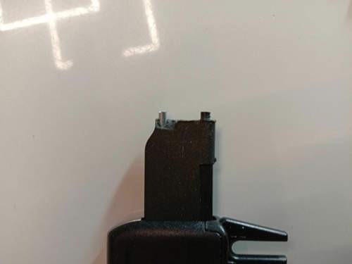

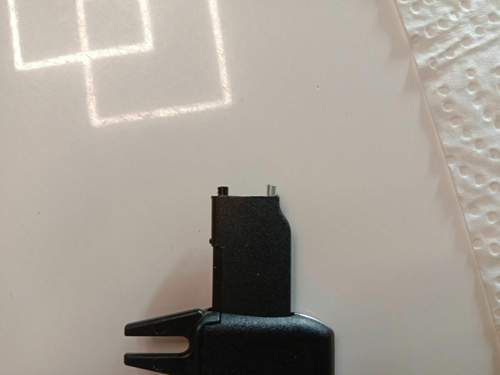

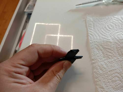

Ich hatte letztens die Lüftungsverstellung ganz links in der Hand. Innen gebrochen. Wurde getauscht. Dafür musste wohl das ganze Cockpit ausgebaut werden weil ich jetzt Staub hinter der Scheibe vor der MFA Anzeige habe.
Dann gleich zurückgeben und reklamieren.
@PD115 schrieb am 10. Oktober 2020 um 18:46:00 Uhr:
Das ist mir mit der Lüftungsverstellung hinten auch vor einiger Zeit passiert. Scheint eine "Sollbruchstelle" zu sein....:rolleyes:
Naja, mit Sekundenkleber habe ich es selbst gerichtet.
VG
Günter
Hallo
ich habe das hinten auch gehabt, habe die einzelne Lamelle ausgebaut, ein Loch in die Lamelle gebohrt und einen abgeschnittenen Nagel eingeklebt.
Hält jetzt hoffentlich länger, sonst ersetze ich alle Noppen mit Metallnägeln ??.
