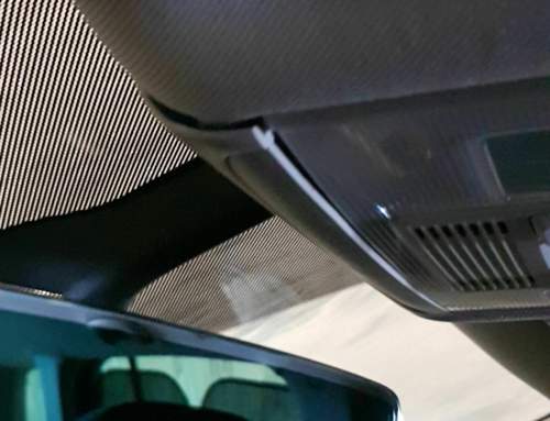

Ansonsten habe ich mit meinem Touran 2.0 TDI DSG EZ 05/2017 ~ 30 tkm:
-nervtötende, drehzahlabhängige Vibrationen in der Fahrertür.
-beim Anklappen laut qietschende Außenspiegel, jedoch nur bei hoher Feuchtigkeit
-eine sich lösende Dachverkleidung (Die Verkleidung vor der Innenraumbeleuchtung kommt herunter und ist nicht mehr zu befestigen)
- Klappern von der Rückbank, beim Überfahren von Stoßfugen.
-häufig sehr lange Wartezeiten beim Wechsel von vorwärts auf Rückwärts, bis das DSG den Kraftschluss herstellt. Das nervt beim Parken.
Zuden empfinde ich es so, als wenn der Touran mit zunehmender Laufleistung deutlich lauter wird. Insbesondere von den Abrollgeräuschen her.

@Timoeee schrieb am 3. September 2018 um 23:41:28 Uhr:
Moin Sozpäd,
den beschriebenen Fehler, dass die "Menü"-Taste für den Klima-Zugriff nicht funktionierte hatte ich auch schon. Tritt zum Glück sehr selten auf und ist nicht reproduzierbar. Ich denke, dass es sich um einen Softwarebug handelt.
Ist ohne Frage ein schönes und praktisches Auto, das Preis/Leistungsverhältnis überzeugt mich nach meinen bisherigen Erfahrungen jedoch nicht wirklich.
