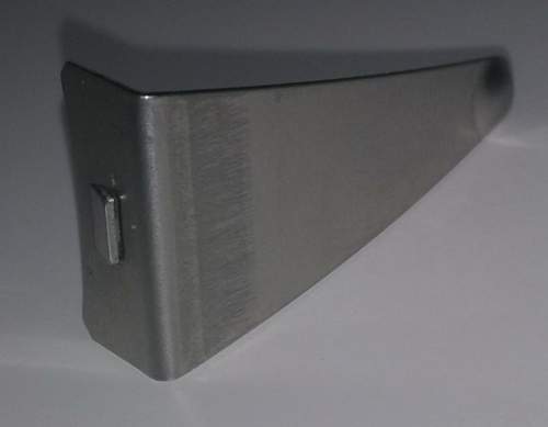

Hallo das habe ich heute unter dem Glas von meinem Spiegel auf der Fahrerseite rausgezogen. Jemand eine Idee was das ist?
Könnte eine Halteklammer des Spiegelglaseinsatzes sein. Sowas wie hier im Bild:
http://i1134.photobucket.com/albums/m616/gerben302JD/DSC02440.jpg
Ja sieht genau so aus. Das erklärt dann auch das Fett dran. Na dann mal auf zum Händler. :-)

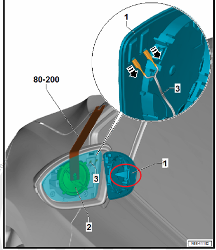

gab hier schonmal jemand der das hatte, bei mir ist so ein halter aus dem rückspiegel raus gefallen.
(das dreieckige blechteil im roten Kreis).
werde mal schauen ob ich das selber wieder rein bekomme.
edith meint... wird nix.
da ist der Kunststofhalter innen gebrochen.
wohl beim Spiegelverstellen.
wobei ich nicht so recht verstehe wofür das Teil eigentlich gut ist.
