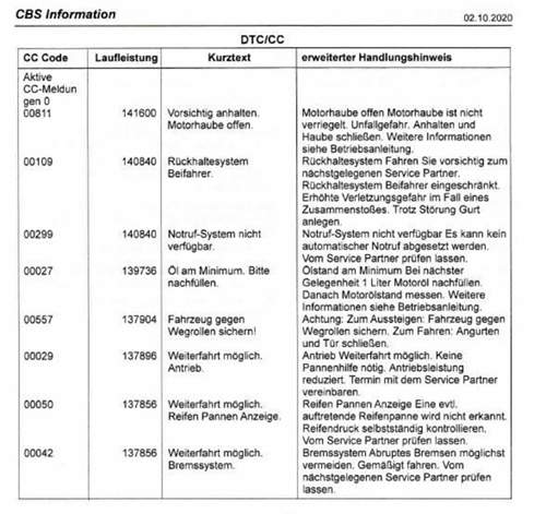

Zwischenzeitlich ist im Juni die Autochrom-Funktion kaputt gegangen und der Fehlerspeicher einen LIN-Bus-Fehler ausgeworfen. Habe den Spiegel ausgebaut und durchgemessen und den Fehler feststellen müssen. Bin erst vom Originalpreis erschrocken (ca. 360 €), konnte dann aber online ein originales BMW-Ersatzglas mit derselben Teilenummer für 149 € ergattern.
Anfang Juli waren wir dann mit beiden BMW´s und unserem Wohnwagen in München aufgrund einer Fortbildung meiner Frau und sind gleich anfangs in den schweren Sturm geraten und hatten mit allen drei Fahrzeugen einen richtig heftigen Hagelschaden. Schäden wurden alle bei den Hersteller-Werkstätten repariert (insgesamt 33.340,65 € Eigenanteil. 3x150 € SB - was für ein Glück versichert zu sein 😁 ).
Von BMW Germering ging es dann, wie gesagt wieder direkt zu unserem Vertragshändler, der dann das Fahrzeug drei Wochen untersuchen durfte. Parallel habe ich dann einen weiteren Öltest ins Labor geschickt, um zu erkennen zu können, ob das nach wie vor vorhandene leichte Klopfen bei jedem Takt ggfs. einen mechanischen Ursprung an Kurbelwelle & Co. haben könnte. Dieser Test ging glücklicherweise negativ aus - die Diagnosen allerdings leider auch. Hier hat man den besten Zustand diagnostiziert.
Auf die CBS/DTC-Meldungen (Motor hat sporadischen Leistungsverlust, Axialspiel der KuWe zu groß, Katalysator - Wirkungsgrad unterhalb Grenzwert, Katalysator überprüfen bei spezifischen Fehlerspeicherkombinationen zum Kurbelwellensensor) hat man nichts gegeben. Auskunftsgemäß wäre nichts im Fehlerspeicher gewesen.
Kosten: 475,10 €

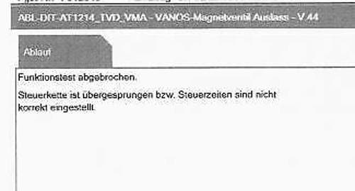

Dann habe ich mir zum Jahresende nochmals mit ISTA auslesen lassen, wo diese Fehler dann auch wieder 1:1 im Fehlerspeicher standen. Nachdem ich im Januar meine HU hatte und dann auch noch die Katalysatorfehler mit hinzukamen, ist es mir dann schon flau geworden (alleine der Kat kostet rd. 1.600 € zzgl. Montage und man verbaut keinen neuen Kat, wenn der Fehler noch nicht gefunden wurde, der dazu führte...).
Ende Dezember habe ich ihn also wieder zur Vertragswerkstatt gestellt und eine weitere Diagnose zu Luftmasse, Katalysator und insbesondere Lambdasonden beauftragt. Die Lambdasonden habe ich bereits seit 2018 in Verdacht, nachdem die NL Nürnberg bei meinen Ventildeckeldichtungsdefekt die Lambdasonden mit dem Hochdruckreiniger gereinigt hatte und ich schon einen schleichenden Defekt irgendwie erwartet habe.
Dort hat man erkannt, dass die Lambdaregelsonde teilweise Spannungsspitzen im Oszilloskop aufweisen. Also habe ich die Regelsonde wechseln und nach bestandener AU auch die HU bereits Ende Dezember machen lassen.
Gesamtkosten: 569,13 €

Abbruch ISTA
Fehlerhinweise CBS/DTC
