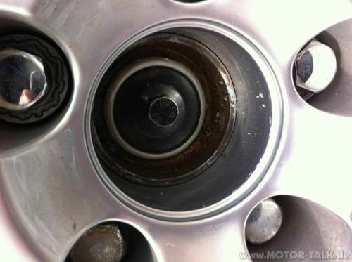

Wenn es sich um diese
Schraube
handelt ist es wohl eine SEMSchraube. 😮
