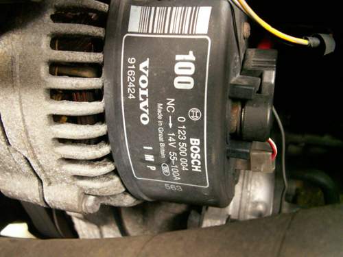

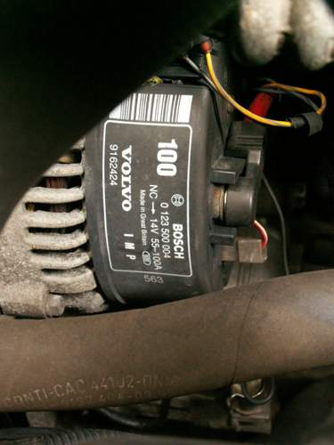

@scutyde schrieb am 4. Februar 2020 um 20:50:10 Uhr:
An der Lima kommt ein relativ dickes rotes Kabel an (16mm²). Auf diesem ist eine Art Schutzkappe drauf die nur gesteckt ist. Die machst du ab. Dann gehst du mit der Messspitze an der Schraube ran.
Super ich danke. Komme ich auch dran ohne die Ansaugbrücke zu demontieren, richtig? :D

@Zug_Spitzer schrieb am 4. Februar 2020 um 20:54:04 Uhr:
@lukasquindt schrieb am 4. Februar 2020 um 17:41:00 Uhr:
Ja MSG war draußen! Wobei ich meine iwann habe ich die Stecker auf die Spulen wieder drauf gesteckt, die ich schon kontrolliert hatte.
:eek::eek::eek: -stöhn- ! :rolleyes:
Jaaa, ich weiß :D
@lukasquindt schrieb am 4. Februar 2020 um 20:57:52 Uhr:
Jaaa, ich weiß :D
;-) Habe privat/(häufiger)beruflich auch öfter bei 'Problemen' oder 'Proceedures' versucht Anderen (einigermassen ;-) ) systematische Vorgehensweisen rüber zu bringen, wobei die Leut' oft statt 'blindlinks' den Schritten zu folgen dann ihre eigenen Ideen/Schritte einbrachten (natürlich nicht mitgeteilt), wodurch falsche/unlogische Teilergebisse ins Nirvana führten :-/ .
p.s.: ......und schön die Kappe vom LiMa-Plus ab-/(später wieder)d'raufmachen ,-)

Themenstarteram 4. Februar 2020 um 20:26
@Zug_Spitzer schrieb am 4. Februar 2020 um 21:24:33 Uhr:
Jaaa, ich weiß :D
Super, ich danke für die Bilder!
