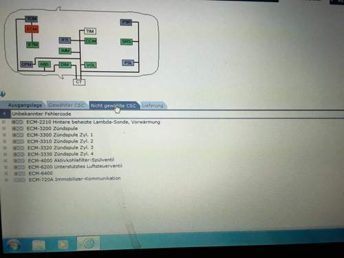

Themenstarteram 9. Februar 2020 um 14:40
ERFOLG! ERFOLG! ERFOLG!
Heute habe ich mich nochmal mit @easygo76 getroffen und wir haben zusammen am Auto gebastelt! Bei meinem Auto war der letzte Stand der Fehler folgender:
Nockenwellenversteller, Heizung hintere Lambda, das Spülventil für die Tankentlüftung und alle Zündspulen.
So. @easygo76 und ich haben und nochmal dran gemacht. Steuergerät raus, alle Stecker der Zündspulen und des Nockenwellenverstellers ab und durchgemessen mit dem Multimeter. Alles ok soweit! Es kam auch überall 12v an. An alles 5 Spulen.
Dann haben wir den Nockenwellenversteller nochmal durchgemessen, ob da 12 Volt ankamen. Zündung an, nichts. Keine 12 Volt! Einfach nichts.
Kann nicht sein! Kabel defekt?
Sicherungen nachgeschaut. Normaler Sicherungskasten alles ok. Hauptsicherungen... Siehe da Sicherung durchgebrannt (Emissionen controll, oder so)!
ZACK neue rein, Motor starten, ausgelesen und:
Fehler Heizung weg und Fehler vom Spülventil weg! Mega! Aber Nockenwellenversteller läuft immer noch nicht. Versteller abgeschraubt, Widerstand gemessen, nichts vorhanden (laut Vida 3,7 Ohm). Ich hatte noch das teure Neuteil, was schon mal verbaut war und keinen Erfolg bracht im Kofferraum. Widerstand gemessen, siehe das. Der Wert kommt Ran! Zack neu eingebaut, Motor starten und...:
Fehler Nockenwellenversteller weg!
Nur noch die Fehler der Zündspulen blieben. Alle Zündspulen von @easygo76 bei mir rein. Motor starten, MKL aus!!! Ausgelesen und keine Fehler!
Dann haben wir nach und nach seine Spulen gegen meine von PolarParts ersetzt! Im Endeffekt lief es darauf hinaus, dass 3 von 5 PolarParts Spulen defekt gewesen sind!
Das interessante dabei war, dass das MSG immer nur den Zylinder nicht als Fehler geschmissen hat, wo der Fehler wirklich war!
Als Beispiel 4 Zündspulen von @easygo76 drin, auf Zylinder 1 meine Defekte PolarParts und das MSG listet alle Zündspulen auf, außer von Zylinder 1, die aber eigentlich wirklich defekt ist!
Nunja drei PolarParts Spulen reingeschmissen, zwei davon drinnen gelassen (werden ersetzt), zwei alte von mir aus dem Kofferraum wieder verbaut und eine hatte @easygo76 mir noch spendiert (hatte er auch noch dabei). Nun denne. Keine MKl und nichts im Fehlerspeicher! 1a. Letztesmal hatte @easygo76 nur 4 Zündspulen dabei und wir hatten nicht direkt gegen seine aus dem Block getauscht, deshalb blieb der Fehler bestehen.
Somit endet hier das Kapitel der lästigen MKL nach ich glaube 23 Seiten.
Hierbei möchte ich mich bei allen von euch bedanken! Für Euren Zuspruch (@43iger ), Eure Ideen (@Peak_t ), für Eure Bereitschaft Werkzeug auszuleihen (@volvowandales ), für Schaltpläne (@scutyde , @sachsenelch ) und einfach für dieses super Forum mit ganz vielen klugen Köpfen, die sehr viel Hilfsbereitschaft anbieten!
Ganz großer Dank natürlich auch an @easygo76 ohne ihn ich das glaube ich nicht geschafft hätte!!!

Achso, hier noch mal der Fehlerspeicher!
Vielleicht hat ja noch wer nen Denkanstoß!

Immobilizer Communicacion wär auch eine Möglichkeit.
Das war es bei meinem.

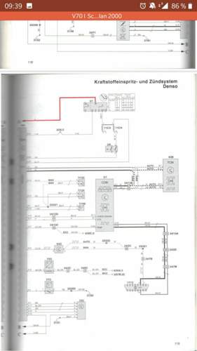

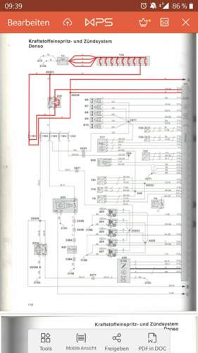

Man hat 5 ZSpulen, die jeweils 4 Pins haben, ergo 5 x 4 = 20 theoretische "Drähte" dorthin. Also rein theoretisch(!), wa ? ;-)
Die high-tech bunte-Bildchen-Diagnose-Hilfe sagt -> miss doch mal vom MSG-Sockel die 5 Leitungen zu jeweils Pin1 (der 4 od. 3poligen) Stecker für die ZSpulen auf "Durchgang = O.K." .
Also 5 der evtl. 20 Leitungen ge-check-t.
Dann überprüft man noch, ob das liebe MSG noch gefälligst Masse-Leitungen nach Masse hat, deren es wohl 3 "Drähte" gibt.
Das war's.
Wie wär's denn mal, zu testen, ob die restlichen Kontakte in den Steckern auch Verbindung/Durchgang zu den Punkten haben, wo sie auch hingehen sollten ;-) .
Könnte ja wohl einer der bisher ungetesteten Stecker-Pins evtl. nach Masse gehen - oder - fällt mir gerade ein: nach Plus (wenn die ZSpule an "Plus" hängt und via Pin1 durch das MSG nach 'Masse' geschaltet wird.
Also Pin-x jeden Steckers nach Masse/Plus testen, sind dann weitere 5 Kabel gecheckt.
Wohin die verbleibenden Stecker-Pins gehen wissen die Götter, solange man keinen Schaltplan hat.
<Käse ! Ich muss schon wieder los :mad:; Arbeit verdirbt das (Privat-)Leben :D>

Also sieht zwar reichhaltig Kompliziert aus die Sache mit den Einzelspulen, reichhaltig Kabel etc Pp, wenn man sich das genau anschaut, sind es aber vom Prinzip 5 Konventionelle Kontakt Zündung!
Sprich ich schalte die Zündung an, an Pin 4 der Spule liegt dauerhaft 15 an, kommt auch nicht aus dem Steuergerät oder der gleichen! Jetzt starte ich den Motor, das Steuergerät taktet zum jeweiligen Zeitpunkt die Masse der einzelnen Spulen, das war’s schon im Großen und Ganzen! Dann kommt noch eine Leitung dazu, diese Leitung wird von 5 Spulen auf eine Leitung gelegt, welche zum Steuergerät geht! Und sagt dem Steuergerät, eine von den 5 Spulen hat ausgelöst!
1 Pin an der Spule ist Frei, sind also 15 Kabel, wovon 6 zum Steuergerät gehen!
Wenn die Klemme 15, sprich Klemme 4 von den Spulen auf Masse liegen würde, würde an den Spulen nix mehr ankommen, ergo würde der Motor nicht mehr laufen! Wenn es nur gelegentlich Masse Kontakt haben würde, würde es mit Sicherheit zu zündaussetztern kommen!
Genau so beim Kabelbruch!
Bleibt jetzt noch das Diagnose Signal! Dort könnte es ein Kabelproblem sein, könnte sogar eine Spule sein! Weil alle 5 Diagnosesignale auf eine Leitung gehen, kann eine Defekte Spule, bzw ein Kurzschluss auf Masse, alle Spulen als Defekt zuordnen! Und der Motor würde normal rund weiter laufen!
Das muss man jetzt Ausklabüstern, aber ist halt schwierig so per WA zwischen Tür und Angel immer!
Ist ja auch was anderes wenn du jemanden sagst, prüf mal das und das per Nachricht, oder ob man selbst davor steht! Dann noch mit bescheidenen Mitteln!
Bleiben aber noch die Anderen Fehler, die auch vornehmlich über Masse geschaltet werden, deswegen meinte Ich prüf mal die Leistungsmasse und nicht das bunte Programm!
@lukasquindt Klemme mal VVT steller ab, und schau ob die Spulen immer noch rausgeworfen werden, schließlich fing alles damit an, wer weiß

Zu beidem. Ich hab einen Schaltplan bekommen. Von Scutyde. Nochmal danke dafür und von FT Albert auch nochmal. Hatte parallel gefragt.
Zu @Peak_t : Der Fehler des Nockenwellenversteller sollte behoben werden. Altes Teil getauscht, gereinigt, neue Dichtung verbaut, neuen Versteller verbaut. Alles versucht brachte keinen Erfolg. Es kam immer der Fehler des Nockenwellenversteller. Dann schaute ich mir mit einem Kollegen nur nochmal die Kabel von dem Ding an, ohne etwas zu ändern, er sagte geh nochmal zum Auslesen. Nochmal ausgelesen und da habe ich erst gemerkt, dass die 5 Zündspulen n Fehler schmeißen. Das war vorher nie so!
Zu @Zug_Spitzer : Genau es gibt 5 Zündspulen á 4 Leitungen. Die Masseleitungen habe ich von Steuergerätsockel zum Zündspulenstecker (Pin 1 des Steckers) auf Durchgang geprüft. Das ist okay. Wie du schon sagst die Masse des MSG habe ich gestern geprüft.
Wie erwähnt werde ich heute die Spannung an Pin 4 des Zündspulenstecker messen bei allen 5 Spulen ob die selbe Volt Zahl, wie bei der Batterie anliegt.
Damit wären dann 10 der 20 Leitungen geprüft.

und genau da, wie oben beschrieben... vermute ich einen Zusammenhang... beim rumgefummel an den Kabeln... von nix kommt nix... ;)
Ich würde auch prüfen ob nicht ein Kurzschluss zur Masse oder Versorgung vorliegt bei Pin 2 der Spule. Also Rot gegen gelb und gegen schwarz messen.
@scutyde schrieb am 4. Februar 2020 um 10:05:57 Uhr:
Ja genau, bei jeweils Abgezogenen Spulen und StG
