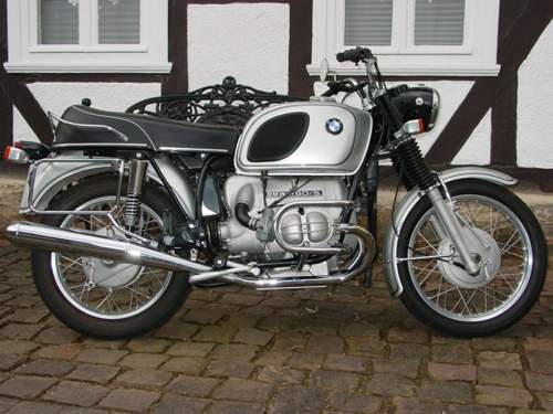

Gutes Projekt, die /5 Serie bietet auch Schrauber Novizen gute Möglichkeiten. Ich habe meine R60/5 (Baujahr 1971, EZ 1972) auch selbst teilrestauriert. Standardwerkzeug in guter Qualität ist Voraussetzung, dann noch einen Sternschlüssel (ca. 25€) für die Krümmermuttern und Ventillehre zun Einstellen des Ventilspiels. Ein gutes Handbuch ist die gängige Reparaturanleitung im Bucheli (Paul Pietsch) Verlag. Hier wird die gesamte /5 und /6 Serie behandelt. Von der R50/5 bis zur R90/6 und R 90S. Alle Modelle von 1970 bis 1976. Reparaturanleitung Nr. 508, ISBN 3-7168-1334-6. Gibt es gebraucht manchmal schon für um die 20€. Was ich in jedem Fall vor dem Start des Motors und der Wiederinbetriebnahme des Motorrads machen würde, wäre:

Ich habe bei meiner 60/5 eine elektronische Zündung mit elektronischem Regler eingebaut bei der die Kontakte und der Fliehkraft Zündversteller entfallen. Wartungsfrei, sehr zuverlässig und besseres Kaltstartverhalten.
Ich wünsche viel Spass beim Schrauben, Bikergruss Heinrich
PS: anbei ein Bild meiner R60/5
BMW R60/5 Baujahr 1971

@Henri: die sieht ja aus wie neu 😁
