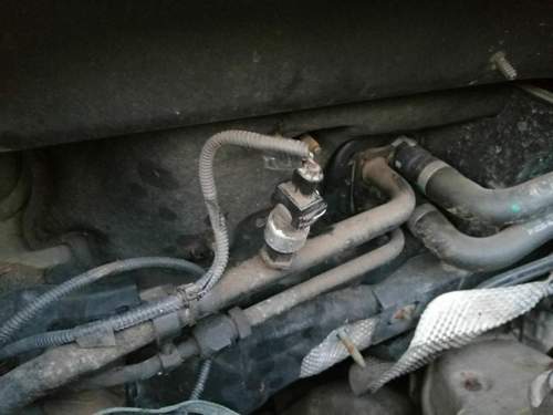

Im Laufe der letzten Monate hat die Magnetkupplung aufgehört zu ziehen. Für mich ein neuer Hinweis. Nun wollte ich klein anfangen und abends die mir verbleibende Zeit ein wenig zum Schrauben und Testen nutzen.
Ich habe laut Vida 109,41 kPa (ca 1,1 bar) , die der Klima Drucksensor misst. Laut Vida sollten das rund 700 kPa sein, also bummelig 7 bar.
Ich habe versucht den Sensor ausfindig zu machen und glaube ihn gefunden zu haben. Bild Nummer 1.
Nun meine Frage, kann ich den einfach aus der Hochdruckleitung drehen oder muss die Anlage evakuiert sein?
Ich würde gerne sehen, ob der Sensor das Problem ist. Abgeschraubt sollte kein Druck angezeigt werden. (Falls das Auto das überhaupt zulässt...)
Falls hier Probleme sind, soll laut Vida eine fehlerhafte Ansteuerung des Kompressors die Folge sein.
Falls es nicht der Sensor ist, muss ich leider gestehen, dass ich dann nicht wirklich mehr etwas machen kann.
Vermutlich ein Leck? Wäre dann aber nicht mittlerweile der Druck bei 0 bar?

Es ist die Magnetkupplung!
Vida misst den Druck auf der Hochdruckseite, der sollte in Betrieb mind. 10 bar betragen.
Der Grund sind oft die verschlissenen Magnetkupplungen: Der Luftspalt ist so groß, dass die Kupplung nicht mehr sauber anzieht. Der Luftspalt soll 0,3 bis 0,5 mm betragen.
Lässt sich schön mit Vida auslesen: Im ECM nach dem Einschaltsignal der Klimakupplung schauen und an einem heißen Tag fahren. Nach ein paar Minuten hört die Klima auf zu kühlen, das ECM hat aber weiterhin die Kupplung bestromt. Wenn man die Motorhaube öffnet, sieht man, dass die Andruckplatte der Riemenscheibe am Kompressor nicht mitdreht. Der Kompressor wird heiß, die Welle dehnt sich aus und das Lüftspiel der Kupplung wird so groß, dass sie nicht mehr anzieht.
Klar kann der Fehler auch an R11 oder F27 liegen, es wird aber höchstwahrscheinlich das Kupplungsspiel sein. Man kann es in gewissen Grenzen ja einstellen, durch das Entfernen von Shims, aber ich musste auch die Magnetkupplung komplett tauschen, da sie zu stark verschlissen war.
Klima läuft jetzt auch bei 32 Grad Außentemperatur problemlos. Man kann natürlich auch einen neuen Kompressor einbauen, der dann eine neue Kupplung hat, aber die Kupplung ist mit gut 100 Euro billiger als ein Kompressor und lässt sich nach Entfernen der Riemen auch im eingebauten Zustand austauschen, Gegenhaltewerkzeug und Zweiarmabzieher vorausgesetzt.
Der Innenraumsensor befindet sich rechts vom Lenkrad in der Verkleidung. Die Verkleidung entfernen und den Sensor abbauen und Reinigen. Der kleine Radiallüfter am hinteren Ende muss staubfrei sein und muss sich bei Zündung ein drehen, dann ist er i.O.! Der NTC geht eigentlich nie kaputt.
