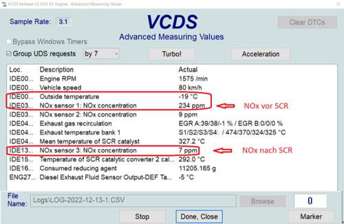

So, nachdem die Wettervorhersage winterliche Temperaturen angekündigt hatte, habe ich letzte Nacht draußen geparkt, und bin heute früh ein bisschen gefahren.
Testaufbau:
- Fahrzeug ca. 24 Stunden vor Testbeginn bei -5°C rausgestellt. AdBlue-Temperatur: +4°C. Der Parkplatz ist einigermaßen geschützt (Wohnhaus | Parkplatz | Mauer)
- heute früh: AdBlue-Temperatur: -8°C, Außentemperatur laut Fahrzeug: -11°C, SCR-Temperatur: -11°C, Außentemperatur am Balkon: -14°C.
- Warmfahren mit höchstens 30 km/h, es war auch etwas Stop&Go dabei. Die Außentemperatur lag dabei bei -13°C bis -14°C.
- Anschließend über Waldstrecken und durch Kältesenken bei -15°C bis -19°C, dann noch ein kurzes Stück Autobahn.
Erkenntnisse:
- Erstaunlicherweise hat der Sensor für die Harnstoffkonzentration 33,5% gemeldet (Schrittweite: 0,25%). Generell scheint er bei niedriger AdBlue-Temperatur einen höheren Wert zu melden als bei normaler AdBlue-Temperatur.
- Die AGR verhält sich anders als bei moderaten Temperaturen. Normalerweise ist die ND-AGR praktisch immer aktiv, die HD-AGR wird bei niedriger Last zugemischt. Heute früh war die ND-AGR oft aus, die HD-AGR fast immer aktiv. Das passt dazu, dass die HD-AGR laut VW dazu dient, ein Auskühlen des Abgasnachbehandlungssystems zu verhindern.
- Bei niedriger Last war NOx-vor-SCR 2-3x so hoch (150-200ppm) wie sonst üblich. Bei etwas erhöhter Last, z.B. leichtes Beschleunigen oder leichte Steigung, ist NOx-vor-SCR aber nicht weiter gestiegen.
- Auch im Standgas lag NOx-vor-SCR im Bereich um die 200ppm, das ist 3x so hoch wie bei normalen Temperaturen
- Der AdBlue-Verbrauch bei niedriger Last war logischerweise dann höher.
- Es hat nach dem Motorstart ca. 350 Sekunden gedauert, bis AdBlue verbraucht wurde.
- Die Temperatur der SCR-Katalysatoren war ungewöhnlich hoch.
- Die Umwandlungsrate des SCR-Systems ist auch bei niedrigen Außentemperaturen gut

@alexnoe81 schrieb am 13. Dezember 2022 um 12:01:33 Uhr:
Erkenntnisse:
Warum erstaunt Dich das? Ist Dir die Abweichung zu groß/klein?
@Astradruide schrieb am 13. Dezember 2022 um 13:00:51 Uhr:
Erkenntnisse:
Ich hätte erwartet, dass die Temperatur keinen nennenswerten Einfluss auf den Messwert hat. Die Messung basiert normalerweise auf der Ausbreitungsgeschwindigkeit von Ultraschall im AdBlue, und diese Ausbreitungsgeschwindigkeit ist abhängig von der Temperatur, aber ich hätte erwartet, dass der Einfluss der Temperatur herstellerseitig rauskalibriert wird. Also würde der Sensor mit einer Tankfüllung immer 32% oder immer 33% anzeigen, würde mich das weniger wundern. Aber ich sehe reproduzierbar, dass bei hohen Temperaturen der Wert fällt, und bei niedrigen Temperaturen der Wert steigt.
Die Hersteller solcher Sensoren geben +/-1% an, insofern ist die Abweichung noch i.O.
