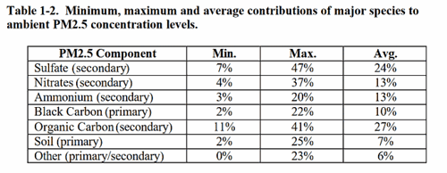

Ahja. Und das Thema der sekundären Feinstaubbildung, die u.a. von der Verfügbarkeit Ammoniak (Hauptquelle Landwirtschaft) sowie NOx (Hauptquelle: Stinkediesel der Euro-5 Generation um die es hier geht) ist dort vollumfänglich diskutiert.
Als Einstieg für Anfänger - https://www3.epa.gov/ttnchie1/conference/ei13/mobile/hodan.pdf
Auszug anbei. Zusammen mit Ammoniak sind etwa 20% der Masse aller Partikel PM2.5 Klasse sekundärer Natur. Nitrat war mal Stickoxid. Und wer mag, der kann auch https://www.nature.com/articles/s41598-018-35398-0 lesen. Die Forschungen stehen leider relativ am Anfang. Aber Feinstaub ist nicht gleich Feinstaub um das Ergebnis vorweg zu nehmen. Und dann überleg noch mal wie bisher Abgase beim TÜV gemessen werden (Trübungssonde statt Partikelzähler, NOx gar nicht) und welche Wirkung durch den TÜV unentdeckte Ein-Zellen-DPFs haben können.
Kurzfassung: Dieselabgase bzw. Partikel daraus sind mutagen, während die Partikel aus einem Benziner eher DNA "einfach so" beschädigen. Was auch relativ logisch ist wenn man sich die Struktur der jeweiligen Schwersieder anschaut, die in frischen Partikeln Typ "Aktivkohle" sorbiert werden.
Feinstaub Zusammensetzung
