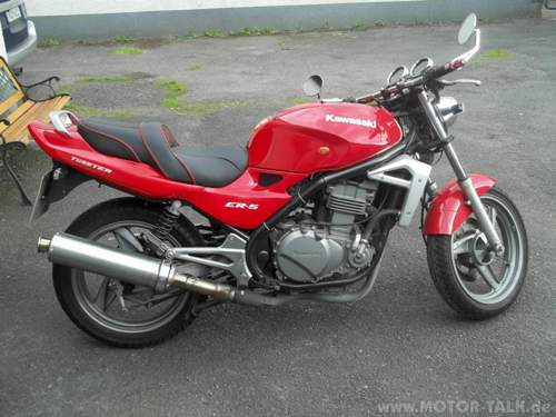

Die ER hatt KEINE Vergaserentlüftung, nimm den Schlauch und steck den auf die Mitte vom Benzinhahn, rechts und links kommen die vom Tank ran, der linke müsste für RES sein. Und bau die die Airbox wieder ein, die ER mag das wie bereits beschrieben überhaupt nicht wenn man daran rumpfuscht. Wenn sie Dir zu langsam ist kauf Dir ne SSP, die ER wird nun keine Rennsemmel.
P.S. So sieht meine aus 😁
