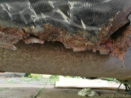

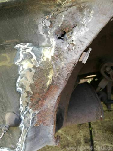

da mein kleiner Elch mal wieder zum Tüv muss, hab ich ihn mir gestern ein bisschen näher angeschaut .
Leider sind die 21 Jahre nicht ganz spurlos an der Karosse vorbeigegangen .
Vermute , das er in der Vergangenheit mal nen Treffer hinten rechts hatte, sieht jedenfalls so aus :-(
Auf den ersten beiden Bildern sieht man den letzten Auspufftopf :-) ist nach 4 Jahren zwar nicht mehr hübsch aber dicht , die Komplettanlage für 80 € :-)

Und das ist erst der Anfang, wenn du den maroden Mist rausgeschnitten hast, ist die Stelle doppelt so groß.
Gibt's dafür eigentlich Rep.-Sätze zum ein- bzw. aufsetzen? Wenn nicht bist du mit anfertigen/anpassen gut beschäftigt.

Also die Bilder sind alle von hinter der Heckstoßstange ?
Sehr komisch , dass er dort gammelt.
Denke in der Tat, dass man mal einen Unfallschaden schlecht repariert hat.
Jo, die linke Seite ist sauber , altbekanntes leid von Unfallwagen , Risse in der Versiegelung und die Pest kömmt
Der Prüfer wird es gar nicht bemerken wenn die Stoßstange es verdeckt..
Du siehst es von unten, das innere Blech ist doch och hin :-(
Ähnliche Bilder hatte ich im Frühjahr hinter den Kunststoffschwellern. Wenn man's sieht ist es schon fast zu spät. Die 4 Tage Arbeit um den Guten durch die HU zu bekommen waren es mir aber wert.
