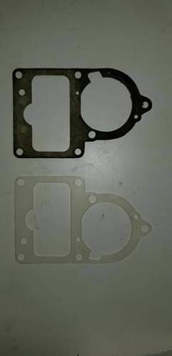

Möchte mal eure Meinung dazu hören:
Habe mir die Vergaserdichtung oben nachmodelliert und mich würde es interessieren ob das funktionieren würde. Die Dichtung wurde aus PETG gedruckt, das ist flexibles Material.
Wir der Vergaser oben im Fahrbetrieb überhaupt heiß? Denn das würde natürlich die Dichtung zerstören. Das Material wird aber mit 240 Grad gedruckt, heißt also, es müssten min. 100 Grad herrschen, damit die Dichtung mal weich wird. Glaube kaum dass der Vergaser oben überhaupt 70 Grad erreicht.
Ja, Dichtungen kosten genau nix, aber um das geht es garnicht. Habe schon viele Plastikteile nachmodelliert, deshalb würde es mich einfach interessieren ob es grundsätzlich funktionieren würde!

Laut erstem online-Datenblatt:
Dauergebrauchstemp. 65 Grad
Max. Betriebstemp. 70 Grad
Wie du auf 100 Grad kommst, keine Ahnung.
Die Werte oben müssten deine Frage beantworten.

Die 100 Grad beziehen sich auf die Eigenschaften meines 3D-Drucker-Material. Diese wird mit 240 Grad gedruckt (heißt geschmolzen). Meiner Expertise nach, wird dieses bei 100 Grad weich, würde also kaputt werden. Deshalb die Frage, wie heiß der Vergaser denn wird.
Nachdem hier schon öfters berichtet wurde, daß der Käfer Vergaser kocht und sprudelt... werden es höchstens 20 Grad sein. 😉
Dieses Material ist weder vom Temperaturverhalten noch von der Festigkeit für sowas geeignet. Es hat ein katastrophales Setzverhalten auch bei Raumtemperatur. Die Verschraubung ist permanent locker.
Für Dichtungen dieser Art ist gewöhnliches Dichtungspapier nach wie vor die beste Lösung.

Leg das Zeug doch mal in Benzin ein für einige Tage. Kraftstoffest sollte es ja neben der Temperatur auch sein.
40°-50°messe ich an den Webern beim fahren. Wenn der Motor glüht und dann beim parken die Hitze aufsteigt geht das auch mal gut an 80°-90°. Also schon grenzwertig für dein Material.
Etwas "Luft" nach oben sollte ja auch sein.Wenn das also nicht mindestens 120-130° aushält ist es eh nix für einen Motor.

Gute Idee, das werde ich ausprobieren. Aber die obere Dichtung kommt ja nie so richtig in Kontakt mit Benzin, ist ja zwischen den Gehäusen eingequetscht.
Aber an das Benzin hab ich garnicht gedacht, aber deshalb habe ich hier um eure Meinung gefragt ;-)
Die wird innen ständig nass vom Benzin. Zwischen den Flächen ist Kontakt zu der Kammer wo es schwappt.

Aushalten und Aushalten ist zweierlei. Das Material steht als Dichtung unter Druck und bekommt zusätzlich Wärme ab. Dabei beginnt es zu fließen und gibt nach. Polyethylen hat ein Setzverhalten, es fließt bestens unter Druck. Schon mal eine Baby Badewanne aus Ethylen versucht mit irgendwas zu verschrauben? Oder ein gerissenes Bobbycar? Man bekommt es nicht fest, das Material gibt nach.
Walter hat korrekt bereits die Temperaturen genannt. Mit 70 Grad Erweichungstemperatur darfst du das nicht mal als Blumenkübel auf die Terasse stellen, es könnte im Hochsommer bereits problemlos schmelzen und sich verformen.

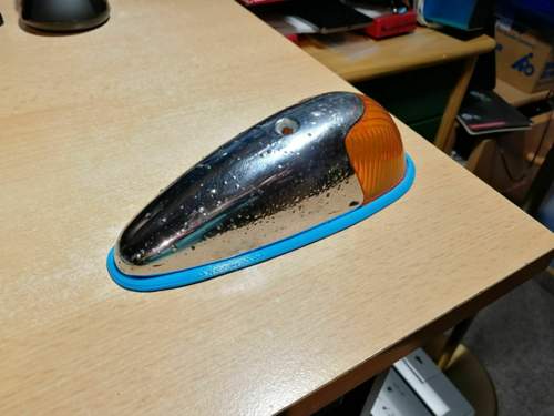

Habs auch mal probiert, die Dichtung unter den vorderen blinker zu drucken, aus flexiblem Material. Geht schon. Gut, ist halt jetzt blau aber gibt's freilich auch in anderen Farben.

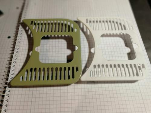

Oder das ziergitter für die tankuhr. Auch aus Kunststoff gedruckt. Problem war nur, dass die Nasen abgebrochen sind und sich in der Sonne das total gewölbt hat. Aber ich bin mir relativ sicher, wenn die Nasen dran gewesen wären, und man nicht bewusst hinlangt, würde das nicht auffallen.
Oder halt hitzebeständigeres Material verwenden.
