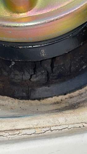

Bin seid 3 Tagen stolze Besitzerin eines Mexico Käfers (Baujahr 1984, 1200L)und habe eine / oder paar mehr Anfänger Fragen :)
Bei mir ist die Dichtung am Einfüllstutzen beim Tankdeckel porös- Habe die Dichtung auch schon bestellt .
Frage :1
Wie wechselt man diese aus?
Kann man die einfach raus ziehen/drehen ohne Tank ausbau?
Oder muss der Einfüllstutzen komplett ausgebaut werden?

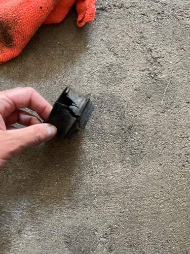

ich verschalte mich immer ??
gibt es da nen Trick?
immer (bzw öfters) wenn ich zb anfahren will - bin ich im 3 statt im 1

Zur Schaltung: Sitzbank hinten ausbauen ( einfach nach oben ziehen). Auf dem Mitteltunnel befindet sich eine Deckel mit zwei Blechschrauben. Öffnen und dann das Gummigelenk und die Befestigung desselben prüfen.

So habe endlich vorne die Dichtung am Einfüllstutzen getauscht- jetzt möchte ich gerne den Benzinfilter und Schläuche unterm Tank- Tunnel tauschen-

Zu dem Schaltproblem: im besten Fall ist nur die Platte unter dem Schalthebel verstellt. Dann findet man die Gänge nicht richtig.

Die Schaltung habe ich schon neu eingestellt- funktioniert auch jetzt besser. Habe mir aber auch die zweigeteilte Schaltstangenbuchse bestellt, denke die ist hin. Hab so keine Probleme beim schalten - nur ab und an beim runter schalten muss ich für den 2 Gang zwischengas geben

...nur ab und an beim runter schalten muss ich für den 2 Gang zwischengas geben
Das ist mehr oder weniger normal - der Schaltvorgang vom 3. auf den 2. ist nun einmal der ziemlich häufigste und daher ist die Synchronisierung ebendort am ehesten hinüber, wenn da länger jemand aktiv war, der das Getriebe eher als Bremse benützt, als zu dem Zweck, zu dem es eigentlich gedacht ist... :rolleyes:

Operation Erfolgreich geglückt!
Schaltgestangen Buchse war auch defekt- nun ist alles super :)

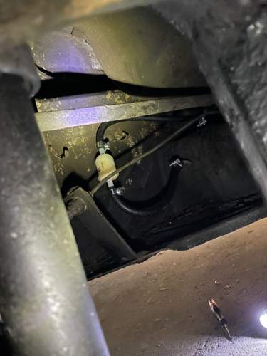

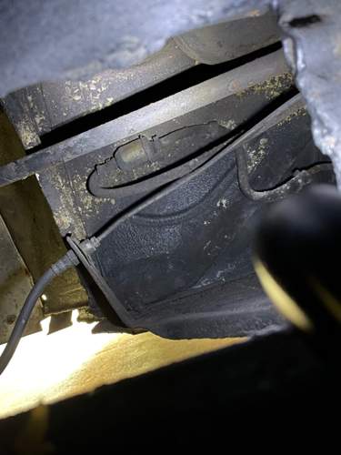

So sah es vorher aus- mein Wagen hatte zwei Filter -
Einen im Motorraum - der flog als erstes raus und vorne unterm Tank- Gefühlt der Erste
sicher das die Flussrichtung des Filters richtig ist?
Gruß Luie
@Luie71 schrieb am 27. September 2023 um 22:53:07 Uhr:
Gruß Luie
Schau dir noch mal beide Bilder -vorher / nachher- an.
Der Kragen -größerer Durchmesser- des Filters zeigt in beiden fällen in die selbe Richtung nämlich zur Rohrleitung
in den Rahmentunnel?
Sieht für mich danach aus als wäre es richtig.
