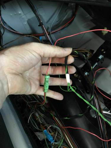

Hallo Gemeinde,
S211, BJ 2004

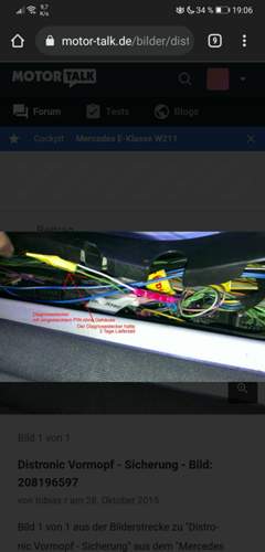

Ich suche im Kabelkanal Fahrerseite vorne das passende Gegenstück für den Diagnosestecker der Distronic.
Aber so richtig will mir nichts auffallen. Auch ein loses Kabelenden liegt da nirgends drin. Ich suche im Höhe des Can Verteilers. Wo versteckt sich das Ding? Oder sollte ich nach einer bestimmten Kabelfarbe suchen?

Ne, nix an Werk. Ich rüste das gerade nach.
Hi ,
schau doch erstmal am deiner EOBD Diagnose nach ,ob an PIN 15 ein Grün / Gelbes Kabel vorhanden ist .
Wenn Ja ,ist also der Stecker X11/36 vorhanden ( Im Schweller Kabelbaum Fahrer )
Wenn Nein , einfach ein Kabel in PIN 15 EOBD Diagnose und verbinden .
Das Rote Kabel ist nur für USA , spielt also keine Rolle in Europa 🙂
schönen Tag noch allen

Danke, das werde ich dann so machen. Sind denn diese Diagnosedinger eigentlich die K-Line?
Pin 15 ist L-Line. Die Buchsen sind aber genormt. Da gibts meiner Meinung nach keine Unterschiede.

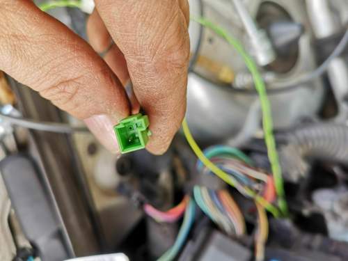

Hab's gefunden. Ganz tief unten und viel weiter vorn, als gedacht. Vielen Dank an alle Helfer.
Jetzt also in den SGs ABS, SAM Fahrer und ZGW sowie KI Bescheid geben, dass Distronic verbaut ist und die Speedtronic rauscodieren und selbigen SGs?
Muss man eigentlich im SAM Fahrer was codieren? Finde da nix zum Thema DTR/ART.
Das DTR SG bekommt vom SAM F nur Spannung?
