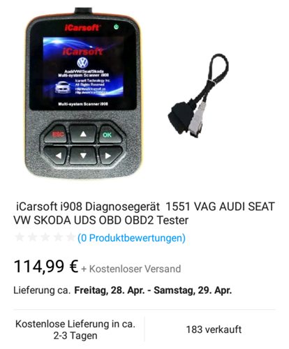

Im Anhang ist so ein Bildschirm. Würde sowas passen bzw. Bekomm ich da was angezeigt?

Was hast du denn gegen einen Laptop einzuwenden? Es gibt usb auf obd kabel und im netz bekommst du vcds lite zum kostenlosen download. Damit kannst du dann den Fehlerspeicher auslesen. Kabel kostet ca 15€ wenn ich mich nicht irre.

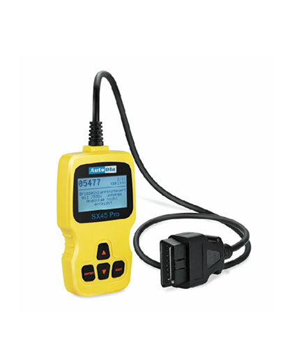

Also gegen ein Laptop hab ich nix.
Das heisst ich brauch so was in der Art (bild). Das ist ein obd auf USB.
Aber man kann nur Speicher auslesen und löschen. Irgendwelche Einstellungen kann man nicht machen. Oder.?
Was braucht man dann dafür?

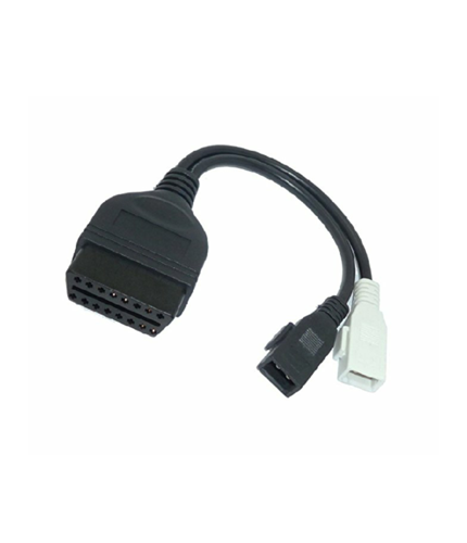

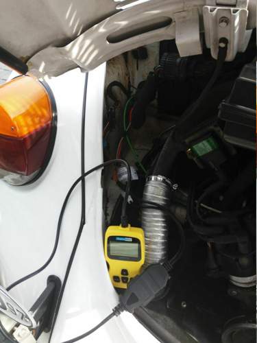

Ich habe dieses Kabel, mit einem Adapter von Obd auf den schwarzen und weissen Stecker (keine Ahnung wie das dann heißt). Hat auf jeden Fall funktiniert.
Du brauchst das Kabel, einen Laptop und die vcds Software.

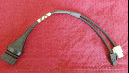

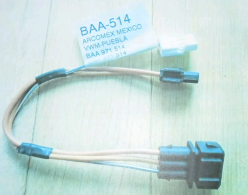

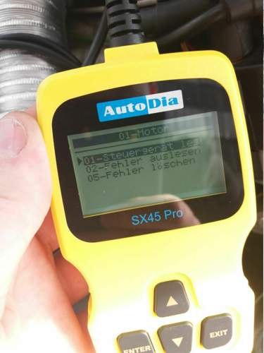

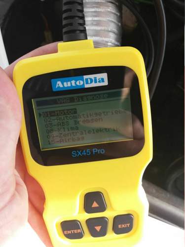

So.
Original Diagnosekabel aus Puebla Mexico gekauft.

Das ist aber doch der Startbildschirm.
Dann auf Select und dann Engine. Dann sollte er sich mit dem Motorsteuergerät verbinden.
