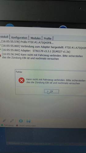

Elm 327 v1.5 Adapter ist gestern bei mir eingetroffen. Habe ihn heute am Auto ausprobiert. Funktioniert alles bestens. 🙂 Vielen Dank an alle die mir mit ihren Tipps weiter geholfen haben, ihr seit Spitze. 🙂

Danke Bernd für diese Hilfe. Also reicht ein ganz normaler Elm 327 mit HS und MS Switch? Habe einen hier welcher Automatisch zwischeb diesen modis wechselt. Dieser erkennt mein Auto jedoch nicht. Würde mir dann evtl alternativ noch einen Elm 327 bestellen. Wichtig ist hier doch der FTDI Chip und das er nicht aktueller als v1.5 ist.. Ist das soweit richtig? 😕
Jup, V1.5 soll wichtig sein
Kann auch ohne Schalter sein, dann kannst du allerdings beim Fl/vFl Klimaautomatik nicht auslesen
Das ist nicht so wichtig mit der Klimaanlage. Auto ist Baujahr 2003...
@korndragon schrieb am 2. September 2019 um 20:02:56 Uhr:
Auch mit aktueller Forscan Version probiert? Interface steht auf Auto-detect?
Ja. Alles versucht. Automatisch verbinden etc.... Forscan ist die aktuellste Version. Laut Hersteller des Kabels kann es schon sein das mein Auto nicht erkannt wird da es wohl nicht unterstützt wird.
So sieht das dann aus. Und ja die Zündung ist eingeschaltet. 🙂
Da steht ELM327 v1.3a, vielleicht liegt es daran?
Meines Wissens soll immer auf V1.5 geachtet werden 😉
Zu Forscan haben wir im Mondeomk3.de einen extra Bereich: https://www.mondeomk3.de/index.php/Board/134-FORScan/ vielleicht findest du da eine Antwort, ansonsten kann man auch ins Forscan-Forum schreiben. Aber da ist nur englisch oder russisch angesagt 😉
@der-ruderbernd schrieb am 4. September 2019 um 08:22:15 Uhr:
Korrekt. My englisch is not the yellow from the egg. 😁 Habe jetzt einen im Netz gefunden. Diesen werde ich bestellen. Verkäufer meinte zwar das dieser mit meinem KFZ funktionieren soll, Wenn dies jedoch nicht der Fall ist kann ich ihn kostenlos zurück senden und bekomme den Verkaufspreis erstattet. 🙂 den anderen Adapter mit der Delphi Software werde ich mir aber wohl auch gönnen der deckt dann ja mal ein etwas breiteres Feld ab und ich kann am anderen Familienwagen auch mal den Fehlerspeicher auslesen etc.
