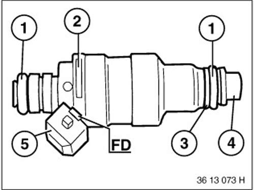

Kann ich meine Injektoren an meinem 318i e36 mit bloßem Werkzeug wechseln oder benötige nach Einbau der neuen Injektoren ein Diagnose Gerät oder ähnliches um etwas im Steuergerät zu ändern? Denn dafür fehlt mir dann leider das Verständnis.

Angelernt werden die nicht.
Das ist zu beachten.
Einbauhinweis:
O-Ring (1) prüfen, ggf. ersetzen.
Kenn-Nr. (2) beachten.
FD = Fertigungsdatum
Lager der Kunststoffscheibe (3) beachten.
Farbe des Steckergehäuses (5) bzw. des Spritzdüsenschutzes (4) beachten,
Zur Montage O-Ringe ausschließlich mit Vaseline bzw. Getriebeöl SAE 90 benetzen.
