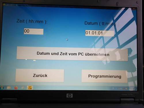

Was ist denn die neuste OPelCM,
Versionsmäßig ?
Das im Bild habe ich am Dienstag gesehen,
Als Neuerwerb der Jugend !
Ich wollte aber nicht mein CID umstellen,
von Opel auf Vauxhall.
Da ging es um etwas anderes
um das Datum !
Mfg

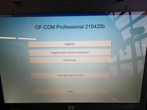

EDit.
ich habe es gefunden ,Stand 12/21021
Die letzte OP-COM HU ist 200603a HU und 170823c HU
Die letzte englische Version ist 210420b EN. und Vaux-COM 160115a GB
Deutsch ist 210420b DE
Polnisch ist 160115a PL
Rumänisch ist 150406b RO
Tschechisch ist 141204c CZ
Dänisch ist 150603a DK
Holländisch,Duch ist 150506a NL
Französisch ist 170823e FR
Russisch ist 121231i RU
20220104
20220104
20220104

Ich werde den Verkäufer noch kontaktieren, derzeit hab ich aber erstmal noch paar andere Dinge um die Ohren ... hab die Prof 210420b DE als Version installiert.
Moin Gandalf
Welche Version der Profi 210420b ist es denn,
1.67 ,1.70 oder 1.99 ?
bei meinem Arbeitskollegen ist es die 1.67 .
Mfg
Hab auch die V01.67
