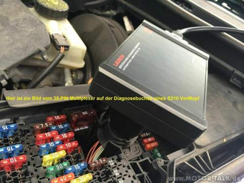

Richtig spannend wird die Angelegenheit durch den von Launch angebotenen Mercedes 38-PIN Connector! Damit man sich ein Bild von dem Teil machen kann, verlinke ich mal auf die entsprechende Seite bei Launch Tech in England.
Dieses Gerät ist ein solcher Multiplexer! Zusätzlich benötigt wird noch ein Anschlusskabel welches den Ausgang des Connectors wieder auf OBDII umsetzt.
Mir war es zu lästig, alles einzeln zusammen zu suchen - daher habe ich bei ebay einen Komplettsatz Kabel und Verbinder für diverse Fahrzeughersteller incl. dem iDiag Modul erworben!
Das ganze kam in Rekordzeit aus Hongkong (1 Tag Lieferzeit!!) und funktioniert prächtig!
Wer daran Interesse hat, kann bei ebay nach Launch connector suchen....  Es kommen einige Treffer von Anschlusskabeln die in einem formschönen gelben Koffer geliefert werden.

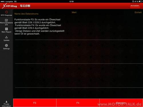

Ich konnte auf das Kombiinstrument zugreifen und mir diverse Daten (u. a. Assyst) anzeigen lassen. Auch war es möglich einen "Pixeltest" durchzuführen und das Display mit allerlei vertikalen und horizontalen Signalen anzusteuern. Auch ein testweises Umschalten auf "Alarm" = rote Hintergrundbeleuchtung war möglich.

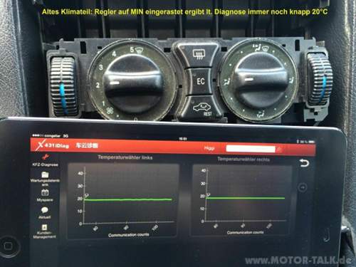

Das Auslesen der Klimaanlage brachte nicht nur Druckwerte sondern auch Temperaturwerte im Verdampfer zutage. Man kann auch die Lüfterklappen ansteuern.

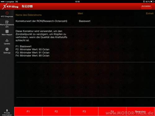

Im Motorsteuergerät wird einem viel angeboten - ich hab mich noch nicht so rangetraut...

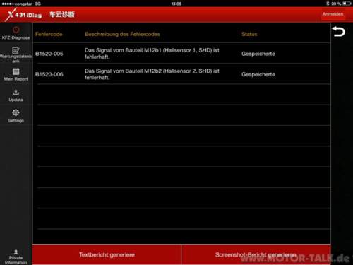

Bei allen zugreifbaren Systemen kann man ggf. hinterlegte Fehler auslesen und löschen!

Der 38-PIN Connector sitzt "saugend" in der Mercedes Diagnosedose. Nichts wackelt.
Alle Kabelverbindungen sind verschraubbar!
Der OBDII Dongle funktioniert gut - Verbindung zu iPhone bzw. iPad via Bluetooth klappt problemlos. Ebenso die Kopplung via Bluetooth.
Handling:

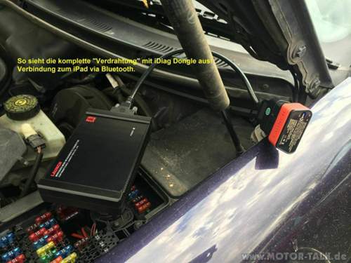

OBD Adapterkabel mit dem 38-PIN Connector verschrauben.
Connector in Mercedes Diagnosedose einstecken - eine Power LED leuchtet am Connector auf, da er über die Diagnosedose mit Strom versorgt wird.
OBDII Dongle einstecken und mit dem Endgerät via Bluetooth verbinden.
App starten und loslegen!
Die Funkverbindung zwischen Diagnosestecker und Endgerät hat einen Vorteil: Man kann ungebunden ums Auto rumlaufen! Der oben beschriebene Test der Parktronic ist somit kinderleicht!

Wie in einem meiner vorherigen Beiträge beschrieben, ist im S210 meiner Schwester offenbar das Bedienteil der Klimaanlage/Heizung kaputt!
Die Diagnose per iDiag bracht unplausible Werte der "Temperaturrädchen" zu Tage!
Ein neues Teil bei Mercedes kostet tatsächlich fast 1000 Euro (!) - daher habe ich ein gebrauchtes Teil via ebay geordert und eingebaut!
Wie den anhängenden Fotos zu entnehmen ist, war das ganze erfolgreich :) :)
Bild 1 + 2 zeigen den Anschluss des iDiag OBD Dongels an den speziellen 38-PIN Adapter für Mercedes Fahrzeuge. Das ganze sitzt "saugend" am Diagnoseanschluss vom Fahrzeug - nix wackelt!
Das Verbindungskabel wird am Adapter verschraubt (wie am PC) - der OBD Dongle dann aufgesteckt.
Besonderheit am Mercedes: Offenbar liegt immer Strom an der Diagnosebuchse an - nicht nur wenn die Zündung eingeschaltet wird!
Die kleine Power LED am Adapter leuchtet sofort nach dem Einstecken auf.
Die folgenden Bilder zeigen dann das Diagnoseprogramm selbst auf meinem Pad - wobei ich hier nur in der "Diagrammanzeige" der jeweiligen Messwerte für die Temperaturregler gegangen bin.
Generell kann man sich jeglichen Messwert auch als Graph anzeigen lassen (wo es Sinn macht).

Man kann z. B. einen Korrekturwert für die Benzinqualität eingeben (Bild 1)!
Auch die Festlegung der Ölqualität beim Ölwechsel ist möglich (Bild 2). Dürfte Auswirkung auf die (Rest)Laufstrecke bis zum nächsten Assyst haben...
Ein Fehler in der Dachbedieneinheit war bei mir auch noch hinterlegt (Bild 3).
