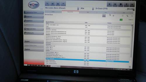

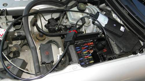

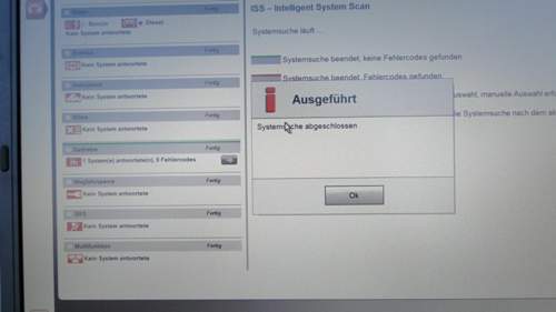

Anbei ein paar Bilder - die sagen mehr als Worte.
LG, Mani
EDIT: Mir ist es mittlerweile auch egal, war halt ein Versuch.
Der Wagen läuft eh seit Jahren zu 100% fehlerfrei und zuverlässig.
Sollte wirklich mal was sein, fahr ich halt zum :)
Wichtig ist mir nur meine 'Zimtzicke' (der S211), sowie der Skoda 'Yeti' meines Vaters.
Und die gehen beide problemlos und vollumfänglich auszulesen, da eben OBD2 Buchse vorhanden.
Anschluß
Würth WOW 5.00.8
Delphi 2013 Vers.3
