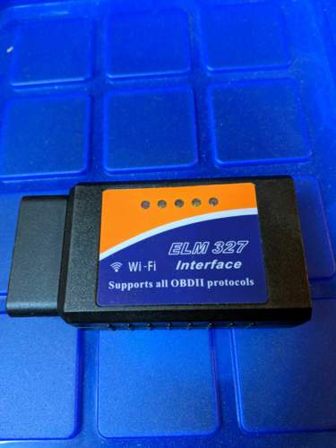

Hab von nem Ford Focus BJ 2000 noch ein Elm327 Wlan Interface herumliegen. Hat mir mit Forscan damals gute Dienste geleistet. Konnte damit alle SG auslesen und Fehler löschen. Mehr natürlich nicht.
Bevor ich nutzlos Zeit vergeude:
Ich hole von der Diagnosedose im Motorraum Plus, Minus und Engine und lege die 3 Kabel in den Innenraum. Dort schliesse ich die Pins an eine standardisierte Buchse mit der vorgegebenen OBD2 Belegung an. Elm drauf und testen. So sollten doch die abgasrelevanten Daten mit einer einfachen App zu prüfen sein.
Ist sowas möglich?
Ja ist möglich
