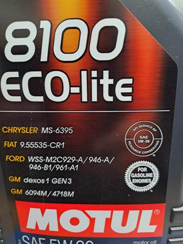

Da liebe ich mein Motul was wenigstens eine
Herstellerfreigabe von GM hat!
https://azupim01.motul.com/.../...ITE_5W30_DE_de_DE_motul_20210607.pdf
