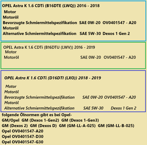

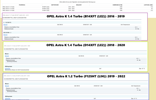

Das findest Du auch in der Historie zu Deinem B14XFL (ohne S&S) die ich hier nochmal in der Anlage (Bild1) angehängt habe. Die Änderung ist ab 06/2017, Eingebaut wurde er im Zeitraum: 10/2015 - 05/2018

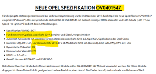

Dann führte Opel irgendwann das neue Öl / Ölspezifikation OV0401547 ein, damals noch nur als 0w20 und ohne irgendwelche Suffixe wie (G30/A20/D30). Und es gab einige konkrete Vorgaben für einzelne Motoren (siehe Bild2 das von mir gelb markierte). Darunter war auch der 1.4er, der auch den Namen LE2 trägt. Für den gab es die Vorgabe "ab Modelljahr 2018" bereits das neue Öl zu verwenden.
Irgendwann kamen dann die G30/A20/D30, die dann auch so alte Dinge wie zB. das DEXOS 1gen3 (->G30) ablösten, aber das ist hier eigentlich nicht weiter interessant.

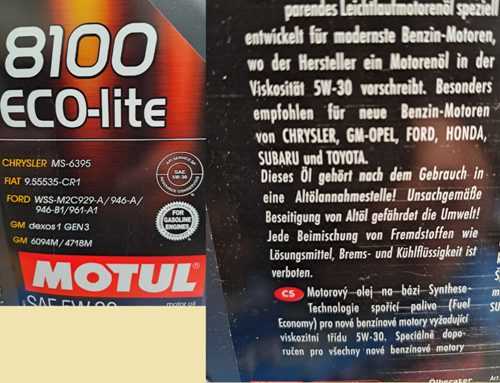

B14XFL
OV0401547

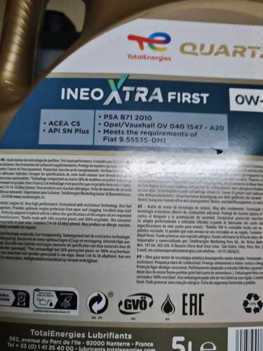

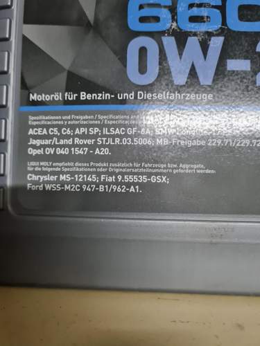

https://www.oilexpress.de/p/...opel-gm-0w-20-dexos-d-longlife-1x5l?...
Geht auch siehe Aufdruck
