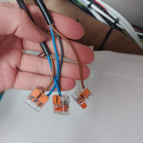

Hat sich gerade überschnitten, die Pumpe selbst habe ich ausgebaut. Wir reden also von den blanken Kabeln, bzw Wagoklemmen die den Strom anliefern.
Auch die Verkabelung selbst irritiert mich eher...
Da wo die Klemmen offen sind kommen die Kabel rein.

Gut, bei diesen Klemmen müssen die Enden nicht mit Aderendhülsen versehen werden.

Nein, keine Kabelendhülsen, diese Wago Klemmen klemmen den Leiter und werden bei Litzen ohne Aderendhülsen betrieben.

Ferndiagnosen sind schwierig und nur begrennzt möglich. Du meinst dort wo die Klemmen offen sind waren die Adern angeschlossen welche zur Pumpe gehen?
Meine Einschätzung: Dann passt das doch. Linkes Kabel ist vermudlich + (braun) und - (blau) von der Batterie, das andere geht zu den Schaltern in den Wasserverbrauchern, und gibt geschaltetes + (braun) zurück.
Schwarz ist auf - geschaltet, vermudlich um elektrische Verbraucher in den Wasserverbrauchern zu betreiben, also Leuchten die anzeigen das der Verbraucher eben an ist oder auch weil ein Relai geschaltet werden muss, z.B. in der Toilette.
Aber, am besten nachmessen.
