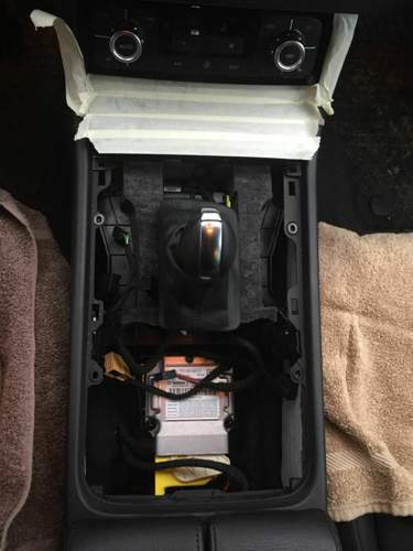

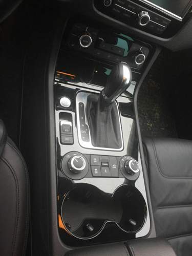

Guten Abend zusammen,
Meine Detailfrage musste der Freundliche über sich ergehen lassen ;-) der Unterschied der hinteren Schalter liegt an der Alarmanlage und auch am Ambientepaket. Da die Kabel für die Taster und das Licht nicht vorhanden sind, hab ich lieber die silbernen Umrandungen ohne diese Taster aus dem Netz genommen.
Ich werde mal versuchen am Wochenende den ersten Teil des Erfahrungsberichtes zu starten! Anbei schon einmal drei Bilder von der "Mittelkonsole"
Schöne Restwoche und die wichtigste Info noch schnell zum Schluss, tauscht ruhig eure Dekoreinlagen, es ist nicht so schwer und das Ergebnis seht Ihr den ganzen Tag :-)
...... sieht gut aus, besser als das Schwarz!
Schaut ja super aus! Bin nun ganz neidisch. Auch deine Arbeitsweise mit Abkleben und Abdecken gefällt mir total gut. Umsicht und Vorausdenken können heute nur noch ganz wenige. TOP!
