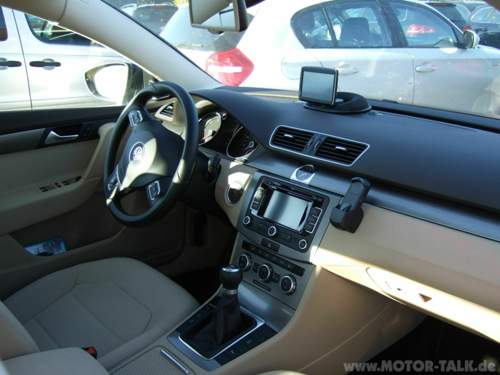

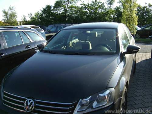

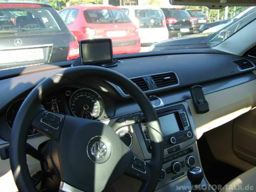

Man muss ein mobiles Navi nicht in die Scheibe hängen, siehe anbei. Die Strippen lassen sich sehr dezent verlegen - mit einem ausreichend langen USB-Kabel und entsprechender Mühe beispielsweise auch zum 12V-Anschluss im Kofferraum. Dann ist davon gar nichts mehr im Cockpit zu sehen.
Übrigens werden kaum noch Autos wegen mobilen Navis aufgebrochen. Interessanter sind dort eher eine Brieftasche/Handtasche, Produkte mit angebissenem Apfel oder eben ein RNS 510.... Ein mobiles Navi bringt im Wiederverkauf vielleicht 50 - 75 Euro. Ein angebissener Apfel 200 - 500, ein RNS510 um die 700 Tacken. Das wissen selbst die Langfinger.
Ich persönlich nutze das TomTom sehr gerne und habe auch mit dem einen Kabel keinen Stress. Wer stattdessen lieber ne Stunde länger im Stau steht - wieso nicht. Ich verbringe die lieber anderswo. :)
