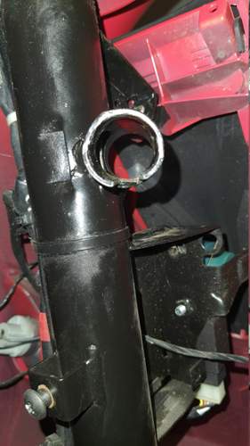

Hallo Roller Fahrer,
habe ein Problem mit meinem Lenkradschloss. Jemand hat bei mir in der Tiefgarage versucht meinen Derbi zu klauen. Das Lenkradschloss ist kaputt und bekomme mit meinem Schlüssel das Schloss nicht gedreht. Die Polizei sagt das die mit Gewalt versucht haben das Lenkradschloss zu knacken aber nicht geschafft haben.
Das lenkrad geht von links dis zur Mitte zu drehen dann ist schluss. Mit meinem Zundschlüssel kann ich nichts machen, geht rein aber kann nicht drehen.
Was kann ich machen ??
Gruß Tom

habe noch keine Zeit gehabt für Fotos, versuche morgen Fotos zu machen. Aber ich denke neuer Rahmen und neu anschweißen scheiden aus. Werde wenn ich Zeit habe versuchen etwas zu richten und ein neues Schloss mit Lenksperre so im Durchmesser zu verkleinern das ich es eingebaut bekomme. Wie schon gesagt mir gehts nicht um die Möglichkeit denn Roller mit der Lenkersperre zu verriegel sondern nur das ich das Schloss wieder rein bekomme um mit dem Schlüssel Zündung an und Roller aus bekomme.
Gruß Tom
Bei dem Material sollte man mit dem passenden Dorn, Welle einiges richten können.
@Bitboy schrieb am 7. Mai 2020 um 22:19:56 Uhr:
Warten wir doch bis er die Fotos gebracht hat, dann können sich Fachleute darüber
ein Urteil bilden 🙄

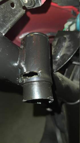

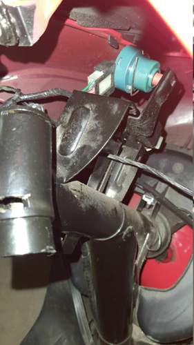

So hier ein paar Fotos
20200508
20200508
20200508
wie oben, passenden Dorn, Welle , richten. Schon probiert? Mal geschaut welches Rohr passend zu schleifen wäre.
Mehr kaput geht kaum.
Wenn ich Zeit habe werde ich mir das mal genau ansehen. Werde erstmal messen was für ein Durchmesser ist und mir eine Welle besorgen.
Schlimm !!
Mit Hausmitteln nichts zu machen und wegen der heiklen
Lage auch keine Tipps zur Reparatur von mir 😠
Das Erneuern durch Austrennen des verbogenen und Einschweißen eines neuen
Schlossgehäuses durch einen Fachmann wäre die sicherste Lösung !
