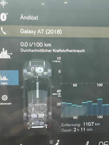

Über 2 Tage und ich lade bei jeder Gelegenheit, auch wenn ich nur 10 Kilometer gefahren bin. Weil ich am Tag mehrere Filialen anzufahren habe, passt das sehr gut. ;)
Wichtig ist dabei natürlich auch, möglichst wenig Strom zu verbrauchen und unter 20 kW/h auf 100 Kilometern zu bleiben.
Hier ist ein Foto von der Fahrt nach 110 Kilometern. Später habe ich nicht mehr daran gedacht.
Wenn ich ganze Tage unterwegs bin, und die Filialen zwischen 20 und 40 Kilometer auseinander liegen, wird die Batterie bei jeder Standzeit geladen.
Verbrauch XC60 kWh
