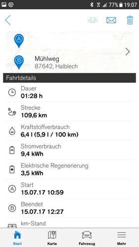

Szenario 4:
Mittelstrecke (220km, 110km einfach) mit Strom und dann Hybrid, Rückfahrt leerer Akku. Fahrt mit der Familie in die naheliegenden Berge zum MTB´en. 4 Personen und 4 MTB´s auf Fahrradträger an der Kupplung hinten dran. Verbrauch am Hinweg (also voller Akku) 5,9l/100km, und 6,5l/100km am Rückweg mit leerem Akku. Siehe auch zwei Bilder dazu.
Das schafft der Diesel nicht!

Um jetzt noch das ganze Thema, „ja aber der Strom“ mal etwas näher zu beleuchten meine Daten dazu:
Aktuell liege ich bei 24000km bei 8l/100km Benzin. Dazu kommen ca. 9kWh/100km Strom. Ich erfasse den Stromverbrauch zuhause und in der Arbeit, und zähle die externen Ladevorgänge grob dazu. Mein Verbrauch ist aber generell durch die Hängerfahrten relativ hoch und wäre ohne diese in jedem Fall bei einer 6 vor dem Komma. Ich hatte zuvor einen V6 Diesel mit einem Jahresdurchschnitt von 12,4l/100km also sowohl von den Kosten, als auch CO² oder sonstigen Betrachtungen deutlich besser.
