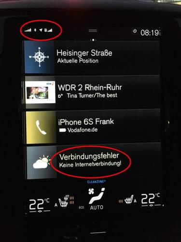

Ich habe die zahlreichen Feiertage genutzt, um möglichen Fehlerquellen einzugrenzen:
Dazu habe ich zunächst im Fahrzeug alle bekannten Verbindungen - auch zu den Handys meiner Familie - gelöscht, anschließend habe ich (zur Erinnerung: bisher habe ich den Internetzugang via Iphone/BT/persönlicher Hotspot hergestellt, habe aber damit im neuen Wagen massiv Probleme) auch im Iphone die BT Verbindung zum Fahrzeug gelöscht und zusätzlich alle Netzwerkverbindungen auf dem Iphone zurückgesetzt, mit dem unangenehmen Nebeneffekt, dass ich jetzt wieder alle Zugangsdaten zu diversen WLan Netzen rauskramen darf. Anschließend habe ich Iphone und Fahrzeug neu verbunden und dabei im Iphone auch das Einstellungen - Bluetooth Menue geöffnet gelassen, wie teilweise empfohlen wird. Natürlich habe ich auch die Haken bei Internetverbindung über Bluetooth und bei allen Datenschutzabfragen gemacht.
Genutzt hat es schlicht nix; entweder taucht die Weltkugel im Sensus oben links erst gar nicht auf, oder aber sie taucht auf und die Apps meckern trotzdem, dass sie keine Internetverbindung haben. In gaaaaaanz seltenen Fällen steht auf einmal für eine nicht vorhersehbare Zeit die Internetverbindung, um dann ebenso plötzlich wieder dauerhaft dahinzuschwinden.
Ich habe deshalb am Dienstag bei Lidl eine SIM gekauft (Lidl setzt auf Vodafone auf), die Karte aktiviert (ist heutzutage ein ziemlicher Akt via Videoverfizierung), danach diese in den Slot im Fußraum eingestetzt, im Handy den persönlichen Hotspot deaktiviert und dem Sensus erklärt, dass der Internetzugang jetzt bitte, biitte doch über die SIM Karte im Beifahrerfußraum erfolgen solle.
Das heilige Sensus muß meine Bitte erhört haben und hat sofort eine scheinbar stabile Internetverbindung hergestellt. Die Apps waren zufrieden, und ich auch ----- bis gestern Abend!
Schon auf der kurzen Fahrt zum China Imbiss war die Weltkugel nur sporadisch im Sensus sichtbar; heute morgen hat sie sich auf der Fahrt ins Büro sicherheitshalber gar nicht mehr gezeigt, dementsprechend habe ich auch keinerlei Internetzugriff für RTTI oder Apps. Und bevor jemand zu Recht einwendet, ich solle erst einmal die Empfangsstärke prüfen: habe ich! Dazu habe ich Euch ein Bild von heute morgen angehängt. Voller Ausschlag bei der SIM Karte (rechts im oberen markierten Kreis) und auch beim Iphone (links im Kreis), trotzdem kein Internet.
Und nu? Hat noch jemand eine Idee, was ich testen kann, bevor ich mich 3 Wochen nach der Zulassung schon zum :) aufmache?

Habe jetzt Rückmeldung von meinem :)
Danach verfügt mein Wagen über den aktuellsten Softwarestand. Trotzdem soll es ein Patch für das Problem "Weltkugel im Sensus voll da, trotzdem kein Internetzugriff" geben. Dieses Patch ist für eine bestimmte Serie von Fahrgestellnummern vorgesehen, mein Wagen liege knapp ausserhalb der Range. Trotzdem sei es für meinen Wagen oderbar und soll - Termin ist für die übernächste Woche vereinbart - testweise eingespielt werden.
Alternativ hat der :) ohne Gewähr für Funktion empfohlen, den Wagen auf die Werksauslieferung im Sensus zurückzusetzen. Ob ich das vorher noch teste, weiß ich noch nicht. Im Moment fehlt mir vor allem eins, und das ist leider Zeit...
