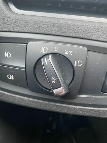

Also ich habe den Schalter für die Lichtautomatik, falls du den meinst.
@Tommsen27 schrieb am 18. März 2021 um 14:49:28 Uhr:
Und du hast die Schalterstellungen Aus UND Automatik?
Na den halt,wie wahrscheinlich alle X1ler...

@Tommsen27 schrieb am 18. März 2021 um 16:58:33 Uhr:
Diesen Schalter hat auch mein F48 EZ 10/19

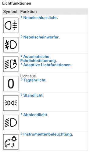

Nö, einfach mal in die Bedienungsanleitung schauen...
In Schalterstellungen "0" und "A" ist die "Automatische Fahrlichtsteuerung" aktiv, die das Abblendlicht bei Dunkelheit automatisch einschaltet.
Ich denke, das ist so, damit auch ja nicht (selbst bei Schalterstellung "0" nicht) "vergessen" werden kann, das Abblendlicht einzuschalten, wenn man beispielsweise durch einen Tunnel fährt.
Das Tagfahrlicht leuchtet bei eingeschalteter Zündung.
Auf diese Weise fährt nicht mal der blindeste ohne Beleuchtung, ich sehe das Problem nicht.

@Xentres schrieb am 18. März 2021 um 17:28:03 Uhr:
Also bei mir funktioniert bei Stellung „0“ definitiv kein Abblendlicht. Hab es gerade ausprobiert auf der Fahrt zur Tankstelle. Das Abblendlichtsymbol schaltet sich auch aus. Und in der BA steht nur „Aus“ oder Tagfahrlicht.
