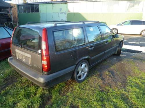

Daheim dann erstmal die Bestandsaufnahme:
Volvo 850 2.3l T5
KM: 256.000
BJ/MJ: 1994
Farbe: grau metallic
Vorbesitzer: 8, in Worten ACHT! xD (da kommt einem schon mal das Wort Wanderhure in den Sinn)
Ausstattung: noch recht spartanisch, kein Schiebedach, kein Tracs, keine Sitzheizung, keine Funkfernbedienung, jedoch gepflegt, 8fach bereift
Mängel/anstehende Reparaturen: Zahnriemen, Hydros klackern, Kupplung nahezu tot, (Hand)bremse hinten, Reifen einseitig abgefahren/rissig, Auspuff fertig, ZV Heckklappe ohne Fkt., Klimatrockner undicht (durch den Gullydeckel), Ölfallenschlauch gebrochen
Lack: bis auf ein paar kleine Dellchen und Kratzerchen i.O, Heckklappe rostet
Fahrwerk: nahezu neuwertiges Bilstein B6, Eibach Federn 30/30, Spurplatten hinten, 16" Columba's
Kaufpreis: 2300€ (Volvo-850-Driver darf sich seinen Senf jetzt mal sparen 😉)
So, und dann konnte es endlich (wiedereinmal) losgehen 😁

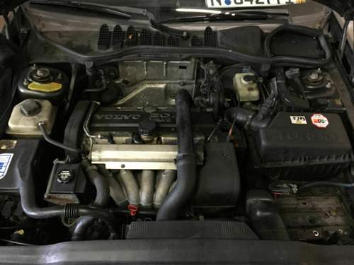

Also da die Kupplung eh neu muss, der Zahnriemen fällig ist und die Ölsiffe runter muss entschied ich mich, den Motor gleich wieder komplett rauszurupfen. Man kommt einfach viel schöner an alles dran und der Ausbau ist wirklich kein Hexenwerk. Als er dann draußen war dachte ich mir, gut, gucken wir uns doch mal die Hydros an, also Deckel runter und Nockenwellen raus, bisschen eingelaufen waren sie schon. Als ich dann so weit war dachte ich mir, okay, auch schon woschd, ich will die Laufbuchsen und Kölbchen auch gleich noch begutachten (bei 257tkm kann man schonmal einen Blick riskieren 😉 ) Also Kopf abgebaut und gesehen, dass der Kreuzschliff nicht mehr so die Pracht ist, die Laufflächen waren ziemlich verglast. Die Schlussfolgerung daraus war dann, die Kolben auch noch auszubauen und den Block zum vermessen zu bringen. Und schon lag wieder ein komplett nackiger Motor in seinen Einzelteilen vor mir 😛 Die Lagerschalen sahen diesmal aber sogar alle noch echt gut aus 😉
Als der Block vom vermessen kam wurde mir die Entscheidung eigentlich abgenommen, da die Maße schon für einen fortgeschritteneren Verschleiß sprachen und es sich nun wirklich nicht mehr gelohnt hätte, das alte Geraffel wieder einzubauen. Also, einmal Motor-komplettrevi bitte 😁 Hab mich dann mit meinem besten Kumpel aka Volvo-Teile-Buddy zusammengesetzt und es kam folgendes dabei heraus: Aufbohren auf zweites Übermaß, honen, neuer Kreuzschliff, Zylinderkopf planen, Ventile neu einschleifen, abdrücken, neue Ventilschaftdichtungen, neue Hydros, Kopfdichtung und Schrauben, Simmeringe und sämtliche andere Dichtungen, neue Lagerschalen komplett, neue Kolben und Pleuel vom S60 T5 (verstärkt), Kurbelwelle aus einem Unfall-XC90 (80tkm, kostenlos), sämtliche Unterdruckschläuche neu, Ölfalle komplett, Zahnriemensatz inkl WaPu, Keilriemen, Getriebeöl, Ausrücklager, Innenraum-,Öl- u Kraftstofffilter, Thermostat, Bremsscheiben und Klötze hinten, inkl Handbremsklötze, Koppelstangen, Spurstange vo. li und noch so einige Kleinigkeiten... Macht alles in allem an Teilekosten (EK-Preise!) nochmal rund 3000€.
Da ich den Elch aber unbedingt wieder fit machen wollte, verkaufte ich meinen bis dato treuen Mondeo und investierte das Geld "sinnvoll" 😁
Den Auspuff (Heico inkl Racingkat) habe ich von der Ruine übernommen, ebenso wie die Kupplung (nagelneu).
Den Block, Zwischenblock, Ventildeckel und Ansaugkrümmer habe ich Glasperlengestrahlt, den Rest mit Kaltreiniger sauber gemacht und teilweise neu lackiert. Alles wieder zusammengebaut und auf den großen Moment hingefiebert: Das erste Mal anlassen. Da geht einem der Arsch sowas von auf Grundeis sag ich euch ^^ Nach mehrmaligem kurzen Anlasser betätigen ohne Einspritzung und Zündung (um Öldruck aufzubauen) war es dann soweit. Er sprang sofort an und schnurrte wie eine große, inkontinente Mietzekatze.. Misti kacka.. Der Plastikflansch an der Spritzwand zum Wärmetauscher hin war undicht und es pisste die ganze blaue Brühe auf den Boden.. 🙄 Also das Teil auch noch bestellt und eine Woche später dann im Stand gleich mal zwei Stunden laufen lassen, damit die Flüssigdichtung ordentlich aushärten kann. Hatte dann leider viel um die Ohren mit meinem Techniker, Abschlussprüfungen und so ein Hecki, dass ich den Guten erst vor gut einem Monat zulassen konnte. Nun hieß es also sachte Einfahren, garnicht mal so einfach, wenn man weiß, das man könnte.. Letztes Wochenende habe ich die ersten 1000km voll gemacht und bin gestern auf das gute Öl umgestiegen. Jetzt langsam die Drehzahl erhöhen, bis dann die ersten "Gegner" stehen gelassen werden können 😛
Ich liebe dieses Auto jetzt schon so abgöttisch und freue mich jeden Tag aufs neue, wenn ich mich ans Steuer setzten kann!
Im Anhang sind noch ein paar Vorher-/Mittendrin-/Nachherbilder

Warum bist du nicht auf dem 1. Übermass gegangen eigentlich? War der Verschleiß doch so "brutal" ?`Hast du H Schaft Pleuel verbaut?
Erstes Übermaß hätte nicht gereicht, weil der fünfte Zylinder schon drüber war (81,22). So wie ich es noch im Kopf habe:
81,00 ist original,
81,20 1tes
81,40 2tes Übermaß
H-Schaft's hätte ich eigentlich schon lieber gehabt, aber die vom S60 T5 gab es für einen unschlagbaren Preis von einem anderen Kumpel. Bis 350 PS, 450Nm sollte das Innenleben aber auch so ohne
Probleme mitmachen, habe ich mir sagen lassen 😉
