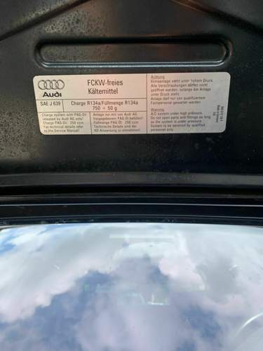

Öh? Warum hab ich 850 +50?
Themenstarteram 31. Mai 2019 um 17:27
Hab meinem jetzt auch 800+50 verpasst
Kühlt nun endlich vernünftig, mit den 750 kommt nicht viel.
Auch läuft der e-Lüfter nun endlich auf Stufe zwei im Stand.
Bei mir gingen auch etwas über 800 rein.
Allerdings war das System auch komplett leer inklusive neuer Trocknerpatrone !
Gruß Matze

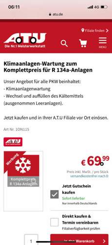

Also egal, wo ich frage - ich komme immer so roundabout € 55.- zzgl. € 0,15.- pro Gramm Kühlmittel raus. Wo gibt's das denn INKLUSIVE Kühlmittel für unter 100 Euro?
Bei mir im Umkreis alles so zwischen 70-90€ !
Bei ATU Netz für 69.99€
Gruß Matze
