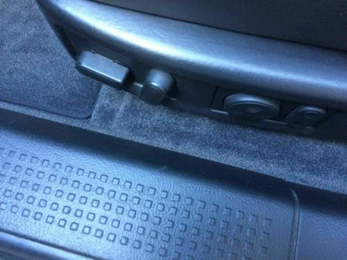

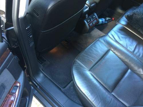

also das mit dem innen sauber machen beschäftigt mich auch schon ne weile .... und du betreibst du ziemlichen aufwand .... du hast doch einen kompressor in deiner werkstatt ..... wie wäre es mit einer tornador gun? die koste nso um die 60 - 70 euro bei ebay
ich muss bei mir den teppich (hab schon mal mit teppichreiniger gemacht, brachte nicht viel) säulen und himmel machen .... auf youtube habe ich mir die tornador gun angesehen und das ding soll prächtig sein
Bei meinem FGS hat erst die Wandlerkupplung unter Last immer geöffnet, manchmal fing die Regelung dann von Vorne an und sie hat wieder geschlossen, manchmal blieb sie geöffnet, bis die Zündung mal aus und wieder angemacht wurde.
Etliche Zeit danach, hab ich den Rückwärtsgang verloren, ohne jegliches vorheriges Anzeichen, von jetzt auf gleich bis Exitus keinen Rückwärtstrieb mehr, musste schieben wenns nötig wurde. Etwa 2000Km später fing dann das seltsame Phänomen an, dass er beim Abbremsen aus einer Geschwindigkeit >100Km/h bis Stillstand, im Stillstand nach einigen Sekunden gefühlt Stufe-D nochmal eingelegt hat, derselbe bekannte kurze (Kraftschluss-)Ruck wie vorm Losfahren.
Etwa 1000Km später blockierte das Getriebe während der Fahrt beim Ausrollen, dabei hat eine der Antriebswellen nachgegeben und ist mittig gebrochen. Nachdem die Antrieswelle ersetzt war, stellten wir bei der Probefahrt laute Lagergeräusche und eine starke Ölundichtigkeit fest, es hatte sich ein Riss im Getriebegehäuse gebildet. Vermutlich sitzt eines der Wellenlager an dieser Stelle, sprich irgendwo innerhalb des Getriebes ist "Irgendwas" zwischen ein Zahnradpaar gekommen, das hat die Blockade des Getriebes verursacht und dabei wurde eines der Wellenlager soweit verschoben, dass ein Riss im Gehäuse entstehen konnte.
Schaltvorgänge waren bei normaler Fahrweise ,über den gesamten Zeitraum butterzart (Ölwechsel lag noch nicht lang zurück). Nur bei starker Beschleunigung kam es zu Schlägen in den Antriebsstrang, vermutlich vom Getriebe ausgehend.
Themenstarteram 17. April 2015 um 15:24

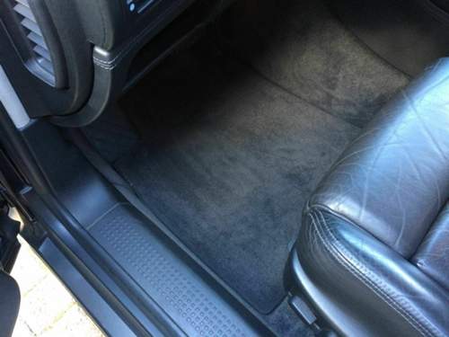

Jawoll hab die sogar da, taugt nicht die Bohne....
Zum reinigen gibt es nur eines: mechanisch, egal ob durch Bürste oder Hochdruck. Ersteres erzielt wie man sieht perfekte Ergebnisse
@rantanplansugar schrieb am 17. April 2015 um 14:45:37 Uhr:
So einen Tornador hab ich auch da nachdem die Vertreter das blaue vom Himmel erzählten. Ich mag das Teil nicht, es verteilt den Dreck nur, hauptsächlich auf die Scheiben, und so wirklich sauber wird es auch nicht, oder meine Ansprüche sind zu hoch.

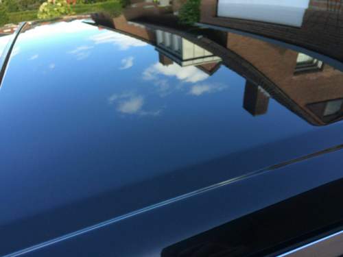

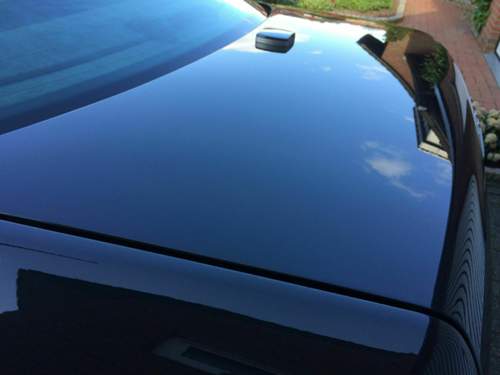

Mit dem polieren ist es wie mit dem vögeln... Fängste einmal an kannste nichtmehr aufhören :D
Also alles fein poliert Kratzer vorher mit Schleifpaaste entfernt, besonders die in den Türgriffen waren krass...
Einige von Matze entdeckte lackprobleme hat die Paste auch ganz gut hinbekommen, ich bin zufrieden :-) wenn mir jemand verrät ob man den Dschhimmel mit montierter Heckscheibe aus dem Wagen bekommt kommt kommende Woche das schiebedachrappelquitsch ans Werk :-)

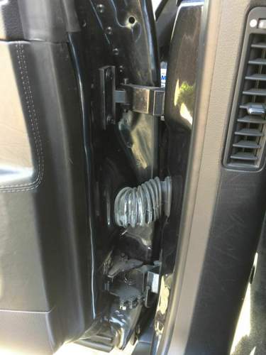

vielleicht säubere ich gleich mal meine Türschaniere und enfette die türen dort vorne und schmiere die neu, sieht echt ekelhaft aus!

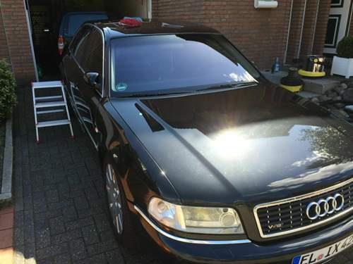

Mal ein paar aktuelle Bilder :-)

Sehr schöne Bilder, Danke Felix! :)
Jetzt noch Gullideckelfelgen und ein paar mehr Sachen für den Innenraum dann haste ein Unikat.

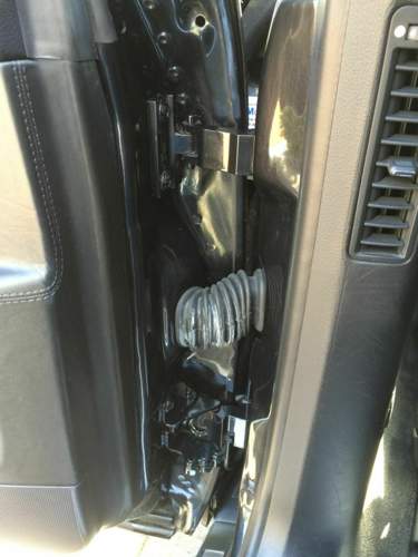

Neu:

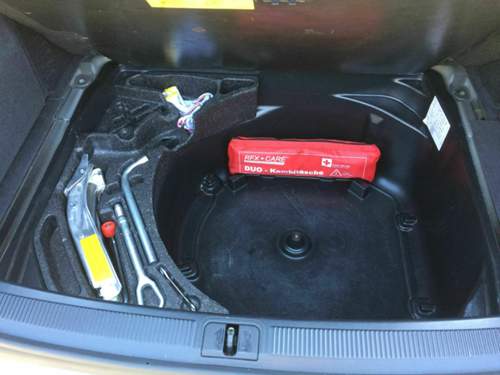

Scharniere zuende gereinigt und gefettet, die Bilder sind vorher nacher. Desweiteren hab ich den Kofferraum ausgeräumt und gereinigt.

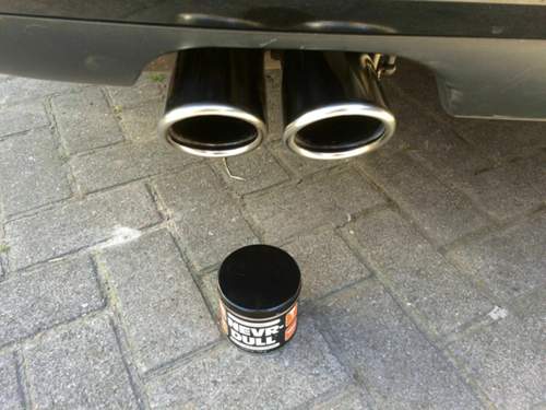

Der Wahnsinn geht weiter :D was am Auspuff vom Quad gut hilft wirkt auch hier :D
