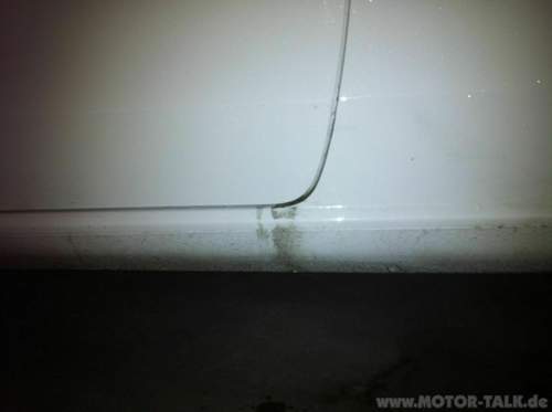

Ich bin mir nicht sicher, ob es wirklich ein Defekt ist, aber unter meiner Fahrertür sieht es so aus...
Img-0009-jpg-2
einfach mit Teer/Wachs Entferner wegwischen, ist wahrscheinlich Wachs aus der Türe gelaufen.
Die Türöffnungen sammeln Dreck beim up! und dort lauft es wieder raus bei Nässe ...
Genau so sah es nach der ersten Wartung aus, die Jungs haben es etwas sehr gut gemeint mit der Fettpresse bei den Schanieren.
