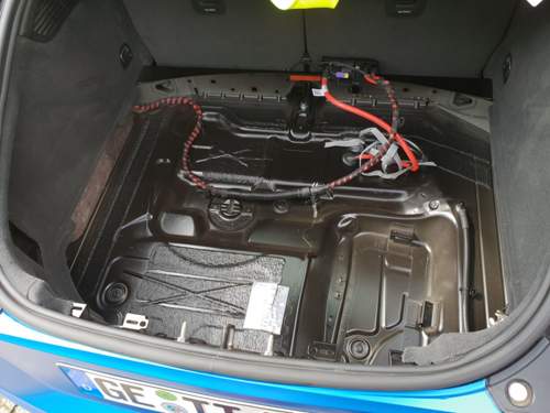

Weiß einer von euch was man gegen die Bewegungen der Heckklappe beim Coupé machen kann? Der ganze Heckdeckel wackelt und knarzt dabei über die Gummidichtungen. Das fällt besonders im Winter auf, wenn das Ding mal wieder komplett vereist ist und nervt mich unheimlich.
Ich habe schon ziemlich direkt nach dem Kauf zwei Filzstücke in die Auflagepunkte für die Heckklappe geklebt, weil die Pins da drin gerappelt haben (auf dem Bild in der rechten unteren Ecke zu sehen). Das hat schon für ein bisschen mehr Ruhe gesorgt, aber in letzter Zeit ist das Gerappel vom Heckdeckel eben wieder mehr geworden.
Ich bin für jeden Tipp dankbar, der hier Abhilfe schafft.
20180409-131122
Die Kunststoffpuffer an der Klappe sind raus-/reindrehbar.
