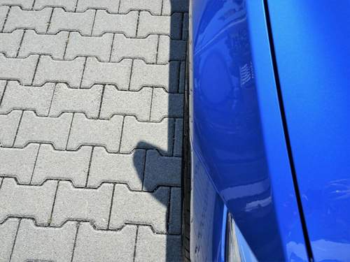

Das mit dem abstehen hat mir doch keine Ruhe gelassen :-)
Daher noch zwei Bilder im Regen gemacht. Entscheidet Ihr wie's aussieht.
Dann haben wir verschieden breite Achsen verbaut 😁
Meine standen mit den schmaler bauenden Michelin definitiv deutlich (siehe Bild) über.
Wenn's bei Dir bündig ist, dann ist ja alles gut.
Grüße,
Speedy
13erva
Kann sein, oder liegt's an der ET der Felge?
Die ET und auch die Breite der Felgen ist absolut identisch.
Nur der Durchmesser der Felge ist um 1" größer und der Querschnitt der Reifen ist geringer.
Daher auch die schmälere Breite, da die Flanken nicht bauchig sind wie bei den 19".
Ich hatte die Bridgestone auf meinen 442er verbaut.
Vielleicht hast Du einen anderen auf den 19" und der ist vom Aufbau her auch schmaler.
Grüße,
Speedy

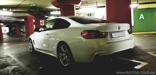

Habe bei meinen 418d (1 Rohr *kotz*) auf Doppelrohr umgebaut.
Da es für die 418d B47 Motoren keine M Performance Blende gibt musste ich improvisieren 😁.
Habe den gesamten Endtopf eines 430d gekauft, das Rohr am Auspuff dann angepasst (meins hat einen Durchmesser von 60mm und das vom 430er hat 75mm), geschweisst und schon war alles in 90min. erledigt.
Endtopf und die Blende haben mich 150 Euro gekostet 😁.
Anbei das Foto...
20180918-074602
Steht im gut das Doppelrohr!!!
