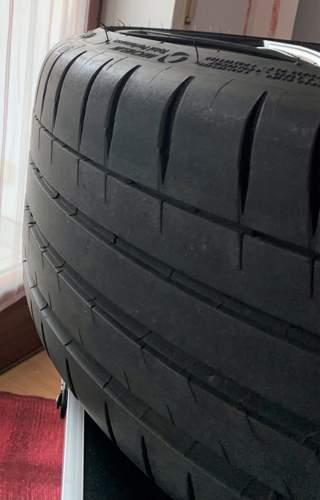

Das Rad wird zum Springen neigen, da die Flanke zu steil ist. Da federt über die Flanke, die auf einer 8,5 Zoll Felge sonst leicht rund ist, so dass Kräfte aufgenommen werden können, nicht mehr viel ab. Das geht auf ganz glatter Strecke noch. Bei unseren teils schlechten Straßen wirst du dich ärgern.
Schau dir mal die Bereifung von dem Rennsportfahrzeug an.
https://www.dtc-sport.de/.../DTC_2022_Hyundai_i20_N.png
Die wissen genau, warum die das Auto auf nicht so breite Felgen stellen.
Ich habe den 255er auch auf 9,5 x 19, auch den PS4s Reifen. Im Alltag habe ich noch nichts negatives bzgl. des Fahrverhaltens gemerkt. Im Rennbetrieb kann das natürlich anders aussehen. Allerdings finde ich dass ein 265er auf 9,5 noch besser passt.
Ich fahre 265er auf 9,5 (und 285er auf 10,5) und die Reifen schließen bündig ab.
Dirk
@Heizölheizer schrieb am 12. April 2022 um 21:12:57 Uhr:
Also von leicht rund kann bei einer 8,5" breiten Felge mal überhaupt nicht die Rede sein.
Meine sind original 624er 20" und Serienmischbereifung.
Sprich hinten 8,5" mit 255er Reifen.
Auch hier ist die Flanke schon weit von leicht rund entfernt.
Einzig der "Felgenhornschutz" steht noch über, wobei man das Wort Schutz durchaus ignorieren kann, und als maximal Ablagewulst bezeichnen darf.
Springen wird hier nichts, zumindest hab ich bei normaler Fahrweise noch nichts davon bemerkt.
Und natürlich wird man bei sehr schlechten Straßen, oder scharfen Kanten die Felge mit hoher Wahrscheinlichkeit ruinieren.
Das liegt aber in der Natur des sehr geringen Querschnitts, zumindest bei nonRFT.

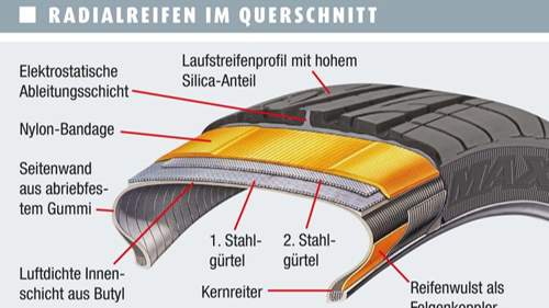

@66speedy schrieb am 13. Apr. 2022 um 08:26:21 Uhr:
Es geht weniger um das sichtbare Gummi außen, sondern um die Karkasse.
Schau dir mal das Bild an.
So bietet ein Reifen auch bei geringem Querschnitt noch Reserven zum Einfedern. Ziehst du den Reifen durch eine breitere Felge innen auseinander verliert der Reifen einen Teil dieser Reserven.
Natürlich nicht so schlimm, dass es sich gleich wie ein Vollgummireifen anfühlt. Jedoch nimmt man dem Reifen einen Teil seiner konstruktiven guten Eigenschaften.
Quelle https://imgr1.promobil.de/...nitt-bigMobileWide2x-4b0a4bbe-1060486.jpg

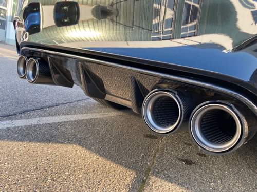

M Performance Diffusor und neue Fußmatten für den Schwarzen.
479dff24-bfe3-4b30-b960-1ee90e90acb2
20220430
was hast du da für sitze? fährst du das cabrio?
Ja ist Cabrio. Die normalen F83 Competition Sitze.
sehr nice die teppiche 🙂 und die blenden sowieso
@foxm2k schrieb am 30. April 2022 um 22:08:09 Uhr:
Sehr schicke Matten. Ob die auch für den F33 passen?
@foxm2k
Sehen aus wie die neuen Performance Matten für die G-Reihe.
Sind das die?
Würde mich allerdings wundern wenn die so passen würden.
Hast mal ne Bezugsquelle für uns? 😉
@freestylercs
Was im M4 Cabrio passt, passt auch im AG Cabrio 😉
Zumindest was die Innenausstattung betrifft.
Grüße,
Speedy
Es sind die M Performance Matten vom M2 F87. Hatte letztes Jahr die M 4 Performance Matten drin aber die haben mir vom Material und generelle Optik nicht so gut gefallen und vor allem waren sie immer dreckig so vorsichtig konnte man gar ned sein. Hab ich beim Leebmann bestellt.
Passgenauigkeit sind Fahrerseite 95% würd ich sagen, Beifahrerseite 99%. Aber Achtung, die hinteren Matten haben einen völlig anderen Schnitt und passen überhaupt nicht. Passung ist beim F33 dieselbe.
Und ja sie sehen von der Optik aus wie die der G-Reihe das stimmt.
@The_shadow: Danke, welche Blenden meinst du?
Was ich jetzt noch überleg sind die Carbon Einstiegsleisten
Definitiv chicer als die F3x-M Performance Fußmatten. Die Carbon-Einstiegsleisten würden jetzt mit dem aktuellen Logo in den Fußmatten auch gut & stimmig ausschauen @foxm2k

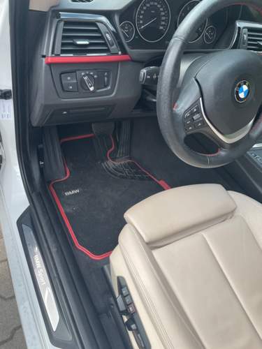

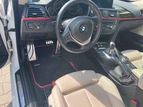

Habe heute auch endlich die M Performance Fußpedalerie bei meiner Frau einbauen können, nachdem das Wetter endlich wärmer wurde.
…ist zwar ein F34, aber das ist auch immer wieder eine Aufwertung für den F3x/F8x…
Sehr schön und in der Tat eine schöne Aufwertung.
In Verbindung mit ner sauberen Fußmatte noch schöner 😁😉
Grüße,
Speedy
