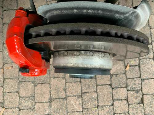

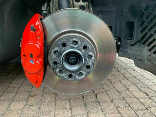

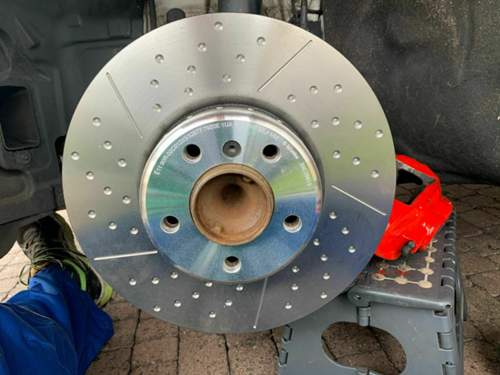

Bremsen der VA auf Brembo Geschlitz Gelocht Bremsscheiben TWO-PIECE DISCS LINE inklusive Brembo Beläge umgerüstet.
Bilder vorher / nachher

Und Verbesserung beim Bremsen? Wieso bekommt BMW eigentlich das mit den Lôchern hin und Brembo nicht:rolleyes:
Nee bis her noch nicht. Müssen erst eingefahren werden. Hab sie mir hauptsächlich wegen dem schlechten Nassbremsverhalten der normalen Scheiben geholt.
Was mir bei einer kleinen Runde aufgefallen ist, dass sie beim Bremsen ein surrendes/Pfeifen wie ne Turbinen Geräusch verursachen. Hoffe das wird nachdem einfahren besser.

Genau das wollte ich eigentlich wissen.
Kenne das "Problem" schon von anderen die diese "Performance Scheiben" verbaut hatten.
Bist Du dabei offen oder geschlossen gefahren?
Das Geräusch kommt mit ziemlicher Sicherheit von der angeschlitzten und angelochten Oberfläche.
Da wird die Luft nur komprimiert und kann nicht nach innen entweichen.
Manche haben auch schon von einer Art Ploppgeräusch beim bremsen gesprochen.
Bin gespannt ob das für dich auf Dauer erträglich ist beim offen fahren.
Das war bisher mein Hinderungsgrund auf den Umbau auf diese Scheiben.

Ich hatte das Fenster unten , da ich hören wollte ob etwas schleift und dann das. Fenster zu hört man nix.
Habe die Scheiben auf meinem E46 Cabrio drauf, das Geräusch stört und bleibt bei offenen Verdeck! Leider:confused:

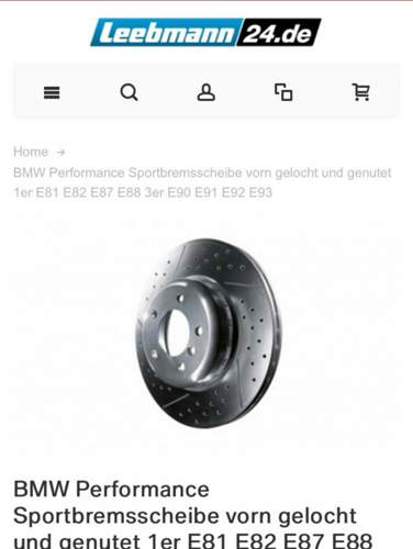

Die Performance Scheiben sehen identisch aus.

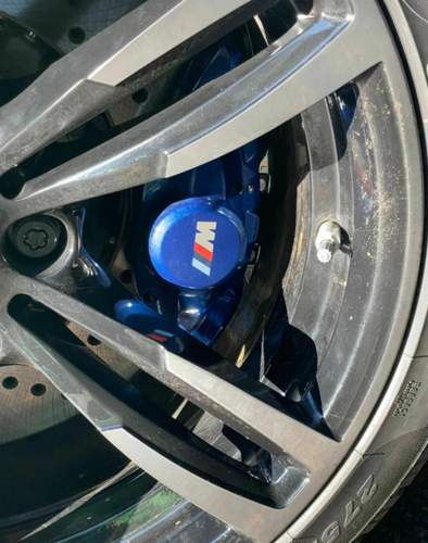

Seit ich den 6er fahre, habe ich das Problem nicht mehr. Gottseidank!Serienausstattung.
Also meiner auch :p;)

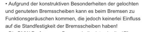

Aus der Artikelbeschreibung der Performance Bremsscheiben von BMW
Ich hab die Performance Bremse jetzt ca. 3 Monate und kann bestätigen, dass das Geräusch bleibt
Stört aber beim Coupe nicht wirklich und mit MPPSK is eh der Auspuff lauter :D
