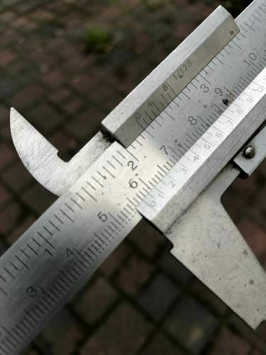

Die Schieblehre zeigt 57 mm Außendurchmesser der Ansatzstutzen, auf die dann die Hülsen gesteckt werden. Ist aber sehr fummelig und schwer zu messen. Wenn du ganz sicher sein willst, warte bis zum Wochenende. Dann lege ich mich mal drunter.

Was mich an den 57mm irritiert, die meisten Blenden aus dem freien Zubehör haben einen genannten Innendurchmesser von 60mm und müßten dann im Grunde 3mm über den gesamten Umfang mit der Schelle zusammengezogen werden. Die originalen sind ja draufgeschlagen und müssen auch so wieder runter, weil die es mit ner Art Preßpassung machen.

Vielleicht sieht es hinten am Anschluss so aus, wie hier auf dem letzten Bild. Dann wäre klar warum ich „nur“ 57 mm gemessen habe. Das war dann die schmalste Stelle und danach wird es erst dicker.
Ich schaue mir das am Wochenende mal an und versuche Bilder zu machen.
Die Original-Blenden beim 440i sitzen fest und werden von einem Pin zentriert. Dieser muss runter, bevor man die aus dem Zubehörhandel drauf tun kann. Und die Rohre sind auch 57 mm.
