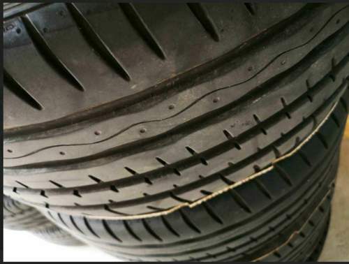

Hey,
was haltet ihr von denen hier?
4-5mm Profil. Sollten diese Saison noch fahrbar sein - soll ich vielleicht noch nach dem Alter der Reifen fragen? Wie viel Jahre sind denn noch ok bzw ab wann ist ein Reifen alt? Die Felgen sollen rund laufen und passen auch auf den B6 oder?
Preislich ist das sehr in Ordnung oder was sagt ihr?

Ja, passen auf den B6. Brauchst halt ein Gutachten und musst sie eintragen lassen. Check, ob die Traglast passt.
@Krisovic würde ich nicht kaufen, wurden für die Fotos ja nicht mal gescheit gereinigt und alle Felgen haben Beschädigungen. Zusätzlich mal wieder diese billigen Reifen, auch wenn diese erst 2 Jahre alt sind, hol dir lieber Original Felgen von Audi, welche in deinen COC Papieren aufgeführt sind und montiere ordentliche Reifen.
Brauchst dann auch nichts eintragen und bist definitiv sicherer unterwegs wie mit Tristar Reifen.
Muss ich SGEdave recht geben, sind zwar billig aber so sehen die auch aus, Nabendeckel fehlen, kein Gutachten, was ist mit den Schrauben, und die Reifen ohje.....

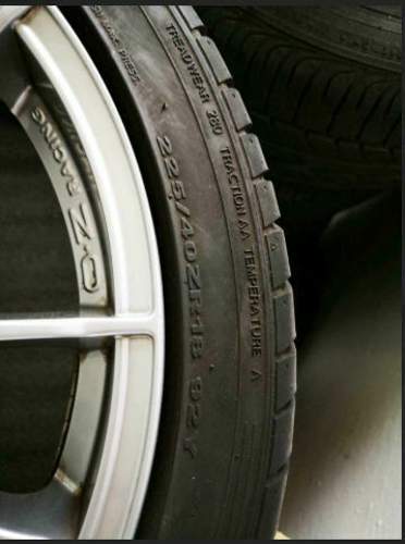

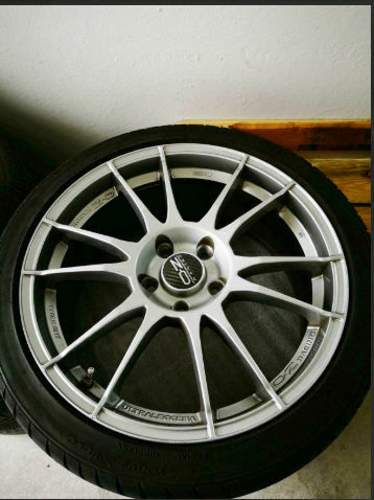

Habe jetzt einen fast neuen Satz OZ Ultraleggera 8x18 Et 45 mit fast neuen Hankook Ventus Reifen gefunden. Wurden 3 Monate gefahren.
Laut Gutachten passen die auf meinen Cab. Die OZ Felgen sind doch gute Qualität und der Hankook Reifen ist doch auch okay.
Könnte ich direkt drauf machen beim Kauf? Weil die 4 Felgen mit Reifen passen nicht in meinen Cab, die Winterreifen schon, kann die ja dann wieder ummontieren.

@Sportler-69 schrieb am 17. Januar 2020 um 21:01:54 Uhr:
Ja,
danach aber auf dem "schnellsten" Weg zum "TÜV" (Auflage A02)

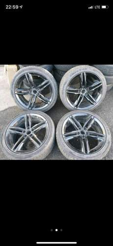

Die hier passen, richtig?
Der Verkäufer würde sie mir für 120€ geben. Müsste sie dann halt schleifen und mit foliatec folieren. Trotzdem ein guter Deal? Reifen haben 3-4mm, also unbrauchbar. Evtl dann neue Allwetterreifen drauf
Ohne Angabe der ET kann man leider keine Aussage dazu treffen, ob die Felgen passen.
Gibt es zu den Felgen irgendwas an Papieren/ABE/Gutachten? Wird in der Anzeige nicht erwähnt.
Somit wird eine Eintragung unmöglich.
Generell würde ich Dir empfehlen nach Original Felgen in 7,5x17 ET45 mit Reifen in der Größe 235/45 R17 zu suchen. Sieht okay aus, bekommst du sehr viele Angebote und brauchst nichts eintragen, einfach montieren und fahren.
@SGEdave schrieb am 19. Januar 2020 um 22:28:56 Uhr:
