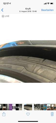

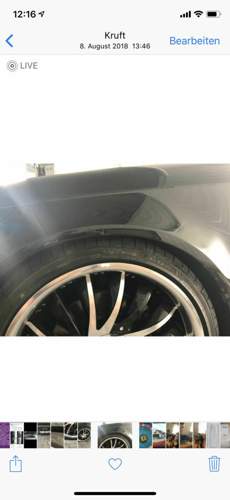

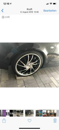

Ich fahre 8.5x19 ET35 mit 235Reifen und es passt gerade so auf der hinterachse beim b7 avant quattro
Ehrlich? Ist das so knapp ja?
Da siehst du es
Das ist ohne karosserie arbeiten -denn die wollte ich nicht !
Am besten ist aber die möglichkeit des probe steckens einer felge der gewünschten größe mit bereifung oder messen von der narbe bis kante kotflügel wegen dem eventuellen achsversatz

Die möchte ich auch nicht, deshalb frage ich vorher. Hast du ein Fahrwerk drin?
Ca 35-45 mm tiefer
Die bilder sind beim selbst verschränkungstest vor dem tüv
