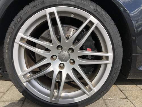

Hab meinem RS heute 4 neue Michelin Pilot Sport 4S gegönnt, Top :-)
Efc13885-4b6a-420b-87da-19a9b4734bf4
Jupp die reifen sind geil !

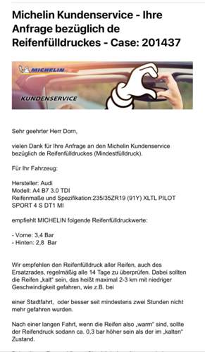

Ich habe mir innerhalb von 3 monaten die Reifen geschrottet weil das Reifenhaus zuwenig drauf gemacht hat
Nachfrage bei Michelin ergab laut email nix 2,5 bar standard
Sonder weit über 3 bei 235 19 Zoll
Bei 19 Zoll hab ich vorne 3 hinten 3.3 bar...gleichmäßiger Verschleiß
@ lukei23 bei den michelins ?
Ich fahrer 3.0 tdi bkn der wohl ungefähr gleich mit einem rs ist vom gewicht und ich sende die email als bild von michelin mit
Nee hab Pirelli und 2.0 Alt 130 PS b7

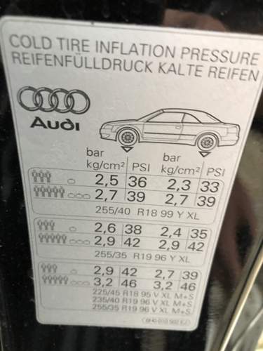

Laut Audi steht bei meinem RS. VA 2.9 bar u. HA 2.7 bar. Ist das so richtig VA höher?
QX
Mag sein va wegen rs motor
@Lukei23 schrieb am 3. April 2023 um 20:05:52 Uhr:
Ok. Ich würd dann auf 3,2 und 3,0 gehen
@Chris3B schrieb am 3. April 2023 um 18:47:09 Uhr:
Nach meinem Kenntnisstand gibt es für die A6 Felge keinen Impact Test mit 235/35R19, sonder nur mit der A6 Bereifung 255/35R19.
Kein seriöser Prüfer wird sie heutzutage mehr eintragen ohne diesen Nachweis.
Doch heutzutage geht das wieder, weil es diesen für Audi gibt.
Alle meine bisherigen Audis hatten vorne einen höheren Luftdruck als hinten. Zumindest bei Beladung bis 3 Personen. Ich hatte auf meinem B7 3.0 TDI Avant vorne 2.9 und hinten 2.6 gefahren.Reifen hatten ein sauberes Tragbild und ein Restkomfort blieb erhalten.
