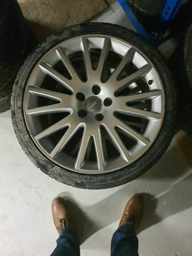

Hallo Leute, hab für mein a4 b7 Avant neue Felgen mit Reifen geholt 8x19 Et40 mit 235 35 19er neue Reifen. Meine Frage ist, ich hab das sline Fahrwerk drinnen. Meint ihr ich brauche distanzscheiben dazu oder reichen das aus.
Passen werden sie so.
Aber sind die dan auch bündig mit dem Radkasten oder stehen sie eher drinnen
Eher drinnen. Hast du ne Freigabe oder Traglastbescheinigung? Sonst wird das eintragen schwierig.
Wenn es gut aussehen soll, brauchst du auf jeden Fall Distanzscheiben. Gerade hinten werden die ziemlich tief im Radhaus stehen.
Sind orginale felgen vom a8 oder s8 glaube ich 4E0601025AL
Was meint ihr wieviel ich da brauche von der Stärke der distanzscheiben
Ich hatte hinten 8x18 et35 mit 15 mm Platten und es hat gepasst. Liegt aber auch immer mit am Reifen. Hier gibt es aber bestimmt noch einen Thread dazu;)
Vorne geht aber nicht so viel.
Ich dachte vorne 10mm pro Seite und hinten 20mm pro Seite ist das zu viele?
@Taner1977 schrieb am 25. April 2021 um 22:01:38 Uhr:
Das ist egal. Die Felgen gab es ab Werk auf dem A4 nicht. Daher musst du Sie eintragen lassen. Allein schon wegen den Reifen müsste man zur Prüforganisation.
Schau mal bei Originalfelgen,com. Da findest du die Felge evtl..
