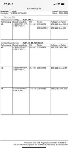

Hallo zusammen, ich hab mal eine Frage.
Ich habe über einen Bekannten zu einem Preis, zu dem ich nicht nein sagen konnte, 19 Zoll Doppelspeichen-Felgen 8,5x19 ET43 (235/35ZR19) vom A4 8K bekommen.
Alles kein Problem, hab mir von Audi ein Schreiben mit der Bestätigung der Traglast besorgt.
Jetzt das Problem:
In diesem Brief steht nur eine geprüfte Reifengröße von 255/35R19.
Jetzt will mir der TÜV-Prüfer diese nicht eintragen, weil diese Reifengröße nicht auf dieser Felge geprüft wurden.
Dies kann ich nicht nachvollziehen, da 235/35ZR19 eine gängige Größe für eine 8,5x19 Felge ist.
Online hab ich noch ein altes Traglastgutachten von Audi gefunden, dort steht keine Reifengröße drin, aber Name usw ist zensiert. Meint ihr ich kann es trotzdem beim TÜV vorlegen und hoffen dass es damit klappt?
Kannst Du versuchen. Der Name des Antragstellers spielt ja keine Rolle für die Technik. Es gibt leider einige Prüfer, die so 9x klug sind und sich auf den fehlenden Impact-Test bestehen. Ein 235/35 19 schützt natürlich die Felge aufgrund der niedrigeren Flanke nicht so gut, wie ein 255/35 19er Reifen.
Ich würde das Gutachten ohne Reifengröße nehmen, vielleicht schauen, dass Du noch von einer anderen Felge mit den gleichen Maßen in Verbindung mit 235er Reifen ein Gutachten findest, und damit zu einer anderen TÜV-Stelle marschieren. Bei der gleichen Prüfstelle wirst Du vermutlich auch mit dem zweiten Gutachten keinen Erfolg haben. TÜV-Stellen gibt es ja zum Glück in jeder großeren Gemeinde.

Okay, dann werde ich das ausprobieren! Vielen Dank.
Die Räder sollen auf einen B7 Avant.
Das mit der ABE einer anderen Felge ist auch eine gute Idee! Hab auf einem Felgenshop auch welche gefunden. Zwar 8,5x19 ET42 aber das sollte egal sein oder?
Die felgen von dem gutachten waren auch auf einem b7 avant 3.0 tdi habe aber nur gutachten für et 35 und et 45
Servus zusammen, erstmal möchte ich mich bei @Sniper141 und @Rowdy_ffm bedanken.
Bin in die Werkstatt eines Bekannten gefahren. Dort kommt einmal die Woche immer der gleiche TÜV-Prüfer .
Haben ihm vorerst alles per E-Mail (das Schreiben von Audi und die ABE zum Vergleich) geschickt und er sieht da keine Probleme.
Nächste Woche prüft er ob alles freigängig ist und trägt es dann ein.

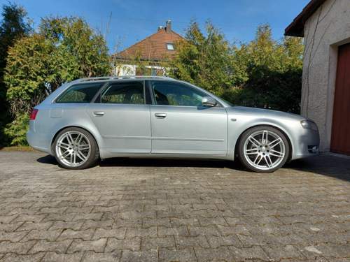

Schon faszinierend, dass das jeder Prüfer anders entscheiden kann.
Super !!!
Sieht schick aus
