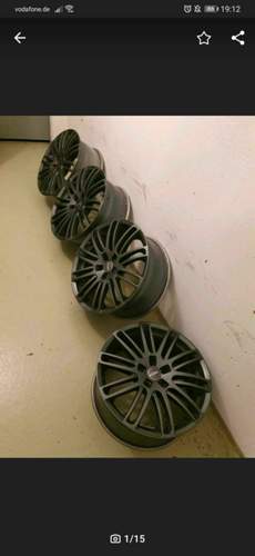

Hey Leute,
ich bins wieder. Da ich gerade in das "Autotuning" einsteige, habe ich noch nicht so viel Ahnung.
Ich wollte mir für meinen A4 2.0 FSI, also 96kw ein paar andere Felgen holen. Ich habe von einem Bekannten ein Angebot bekommen. Es handelt sich um 18 Zoller. Nun weiß ich aber nicht ob die Felgen für das Auto sind oder nicht. Ich habe auch ein Gutachten bekommen, aber sehe dort nur Schwarze Schrift auf weißem Papier..
Deswegen wäre ich euch außerordentlich dankbar, wenn ihr mir sagen könnt, ob die Felgen auf mein Auto passen und ob es eine normale Abnahme beim TÜV wird oder eine Einzelabnahme, was ich nicht hoffe..
Bild und Dokument von der Felge ist angehängt.
Bitte helft mir, danke.

Hier die Bilder.
[Von Motor-Talk aus dem Thema 'Audi A4 B7 Avant Neue Felgen' überführt.]

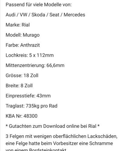

Screenshot-20210201-191205-com-ebay-kleinanzeigen
Screenshot-20210201
Spielt zwar keine Rolle, aber der 2.0 FSI hat 110Kw und gab's nur im B6
Die Mittenzentrierung für Felgen am 8E beträgt 57.1, die gezeigten Felgen haben 66.6, es gibt dafür jedoch Adapterringe.
Laut Gutachten ist dort der A4 8E Aufgeführt mit 225/18 und 235/18
Auflagen Entsprechend nebenstehend.

In dem Gutachten steht doch 57,1 Mittenzentrierung. Warum sagst Du die Felgen hätten 66.6 mm? Hab ich was übersehen?

https://www.motor-talk.de/.../screenshot-20210201-i210094784.html
Dann passt irgendwo was nicht ,....

Ah, das habe ich gar nicht gesehen. Ich habe im Eingangspost in die PDF geschaut.

Was passt da nicht.
In der ABE steht 57,1 mm
Im Screenshot 66,6 mm
KBA Nr. jedoch Identisch.
