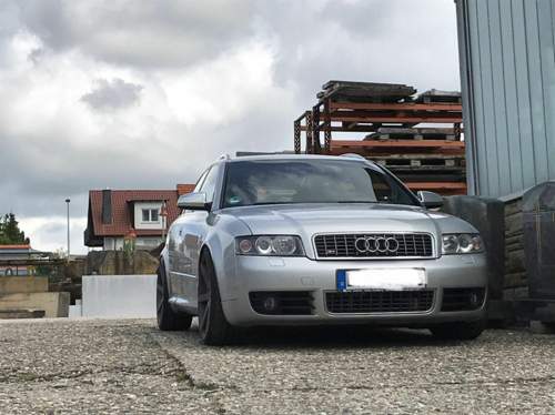

Servus, und zwar würde mir ein Kollege seine Felgen inkl. Bereifung verkaufen. Hierbei handelt es sich um Vorne: 8,5Jx19, Hinten: 9,5Jx19 mit einer Bereifung von Vorne: 225/35 R19, Hinten: 255/30 R19. Ich wollte mal rumfragen ob jemand schon Erfahrung mit diesen Größen an einem A4 hatte und ob das überhaupt möglich ist.

255/30 R19 passt nicht auf einem normal A4 B6-B7. Beim RS4 passen die da sind die Kotflügel breiter.
[Von Motor-Talk aus dem Thema '19 Zoll Felgen passen?' überführt.]
225/35 meine ich passen, ET zwischen 35/45
Würde diese Kombi von 8,5 und 9,5 jedoch nicht Aufziehen, zumal auch auf der 9,5 wohl kein 225/35 passen sollte, ggf. mit höherer Flanke, letztendlich musst du auch in die ABE gucken was dort steht, andernfalls nimmt es dir der Prüfer nicht ab.

Wir ist die Einpresstiefe der Felgen!?
255/30/r19 gehen auf der Hinterachse! Habe ich sogar in 255/30/r20 eingetragen mit ET30 und 40mm tiefer!

Vorne weg...ich mag ein „hartes“ Fahrgefühl :D.
Ehrlich gesagt finde ich aber die Winterreifen mit 235/35/19 besser. Ich habe den Eindruck das die 30er Querschnitte sehr schnell ihre Stabilität verlieren. An Fahrkomfort in Bezug auf „gehoppel“ merke ich keinen Unteschied von 30 zu 35 an Querschnitt. Ich würde gerne nen 245/30/20 nochmal probieren...habe aber 30kg zu viel Last auf der VA :(...geht also nur illegal. Dafür bin ich zu alt. Das war gute Bürokratie, alles per Einzelabnahme eintragen zu lassen.

Ich finde alles unter 40 Querschnitt ist nicht richtig Alltagstauglich und hat nix mehr mit normalen Fahren zu tun. 35 für den Sommer okay geht noch, die sind aber auch ruck runter.
Wenn man den Wagen ab und zu mal bewegt dann mag es okay sein, aber nicht für den Dauereinsatz bei den Straßen.
Ich finde es geht. Ich mache ca 20t km im Jahr mit dem S4. Sommer- (Conti Sport Contact) und Winterreifen (Conti Winter Contact) schaffen jeweils 2 Saisons....also pro Satz ca 20t km. Das ist doch ganz ok!?
...die Straßen bei uns (Rhein-Lahn/Limburg/Taunus/Rhein-Main) sind jedoch relativ gut!
